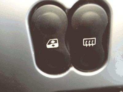

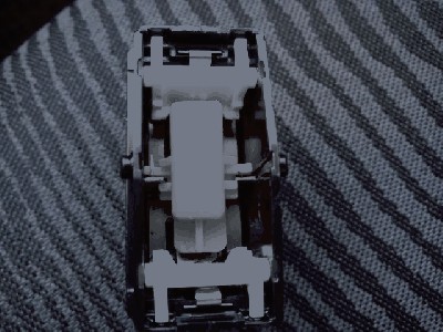

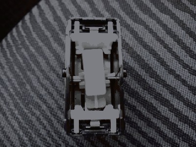

"Nierozbieralny przełącznik", czyli jak wymienić żaróweczkę podświetlenia przycisku opuszczania przedniej szyby (i każdego innego przycisku na panelu środkowym zresztą też).
Dokumentacja fotograficzna na podstawie opisu kolegi Bebe. :idea: :idea: :idea:
Po delikatnym podważeniem śrubokrętem należy wyjąć i odłączyć przełącznik
Plik ściągnięto 425 raz(y) 30,43 KB
Zdejmowanie przycisku zewnętrznego poprzez delikatne podważenie na ośce kołyski
Plik ściągnięto 288 raz(y) 58,39 KB

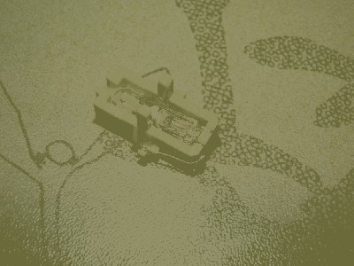

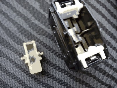

Oprawka żarówki w przełączniku - nazwałem ją żółtaskiem
Plik ściągnięto 329 raz(y) 57,6 KB
Żółtasek wyjęty z przełącznika - trzeba było delikatnie podważyć śrubokrętem
Plik ściągnięto 306 raz(y) 65,29 KB
Żółtasek z nową żarówką - i okazało się , że są za krótkie wąsy
Plik ściągnięto 327 raz(y) 78,43 KB

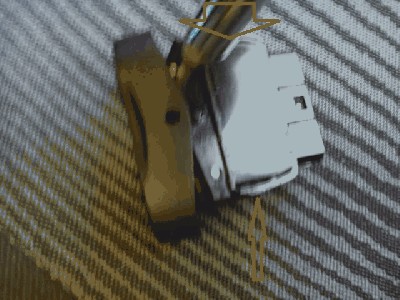

Tak to powinno wyglądać w przypadku żarówki z długimi wąsami, ta jest oczywiście spalona
Plik ściągnięto 301 raz(y) 69,14 KB

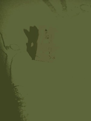

Więc trzeba było jakoś sobie poradzić
Plik ściągnięto 299 raz(y) 70,81 KB
Żółtasek włożony do przycisku, ładnie kliknęło więc "siedzi"
Plik ściągnięto 249 raz(y) 62,81 KB
Świeci!
Plik ściągnięto 260 raz(y) 23,21 KB
Wszystko z powrotem na miejscu
Plik ściągnięto 214 raz(y) 31,39 KB

przełącznik opiera się na dwóch sprężynujących,plastikowych skrzydełkach - dobrze widoczne na drugim zdjęciu od góry. Jedno jest w górnej, drugie w dolnej części przełącznika. Mogę się jedynie domyślić (nie testowałem), że należałoby delikatnie wsunąć cienki płaski śrubokręt w szczelinę u szczytu klawisza i "wyłuskać" go naciskając ku dołowi i do siebie?

Najłatwiej jest to zrobić dwoma śrubokrętami. Nie trzeba wcale od góry i dołu naciskać na te zaczepy, gdyż one tak naprawdę bardzo słabo trzymają.
Wystarczy dwa śrubokręty po bokach włożyć i podważyć obydwoma śrubokrętami jednocześnie wysuwając przełącznik.
Wysłany: 2011-12-13, 22:22
sądzę,że można spróbować użyć blaszki-"wąsy" z teczki akt i wcisnąć je między klawisz a obudowę konsoli po obu stronach, po nich powinien łatwo wyjechać

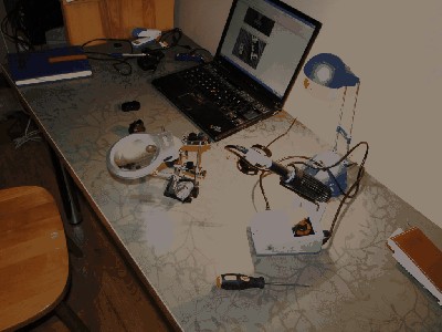

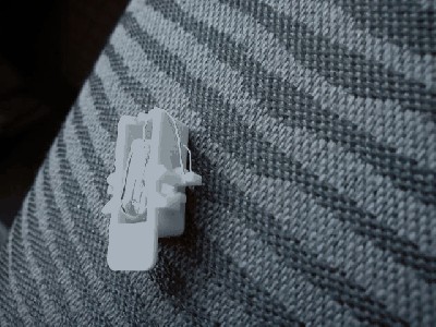

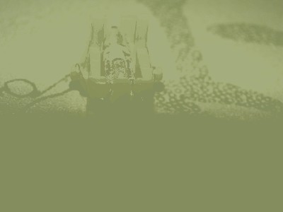

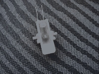

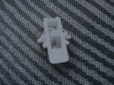

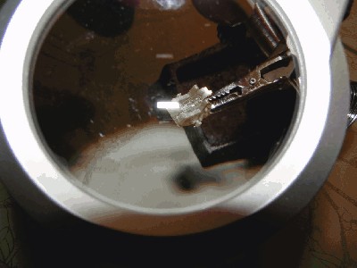

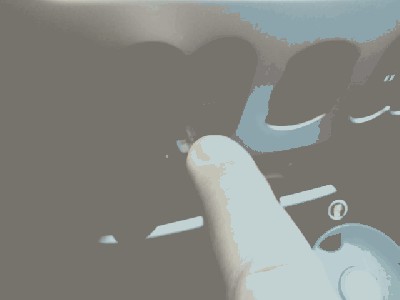

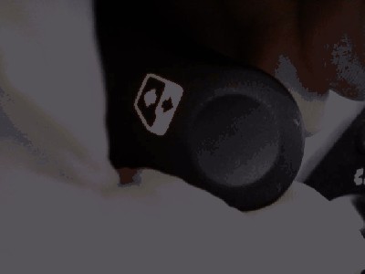

Ja przerabiałem to dzisiaj z włącznikiem ogrzewania tylnej szyby. Przy odrobinie cierpliwości i pomocy sprzętu z Lidl'a dolutowałem stare "wąsy".
Plik ściągnięto 259 raz(y) 137,2 KB
Plik ściągnięto 214 raz(y) 90,22 KB
Plik ściągnięto 228 raz(y) 205,28 KB
Plik ściągnięto 219 raz(y) 105,31 KB
Plik ściągnięto 245 raz(y) 159,09 KB
