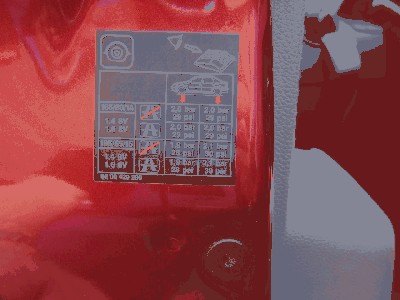

Wysłany: 2008-04-23, 21:53
Otwórz lewe przednie drzwi i tam jest naklejka jakie mają być cisnienia w oponach, przód, tył, dla 14 i 15"

Wysłany: 2008-04-23, 21:56
Witam!
Leo2 napisał/a:
Sprawdzę to jutro, ale prawie na pewno nie mam takiej naklejki. Wiem po już się za nią rozglądałem.

Wysłany: 2008-04-24, 21:17
cisnienie w oponach
Plik ściągnięto 617 raz(y) 158,15 KB
