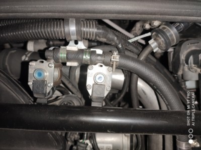

Na pewno kultura pracy silnika jest wyższa, w kabinie jest o wiele ciszej, gdy jedziesz na ON + LPG. Silnik na jałowych pracuje tylko na ON, dostaje obroty, obciążenie zaczyna być wtryskiwany do kolektora dolotowego gaz- ja mam dwa wtryskiwacze (do takiej pojemności wystarczające), które podają gaz zbiorczo do kolektora (sekewencja może i by się lepiej sprawdzała, ale to już przy wyższych pojemnościach, gdzie na jeden cylinder przypadałby jeden wtryskiwacz LPG), a nie bezpośrednio w okolice zaworów. W programie masz opcję oczywiście do wyboru: normalny (zbiorczo)/sekwencja (każdy cylinder osobno). Do takiej pojemności dwa wtryskiwacze są wystarczające.

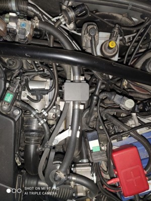

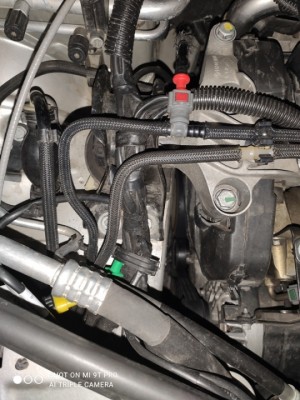

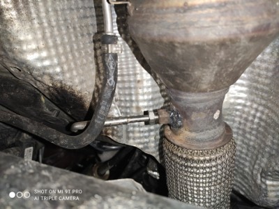

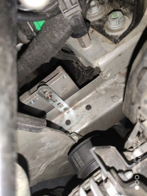

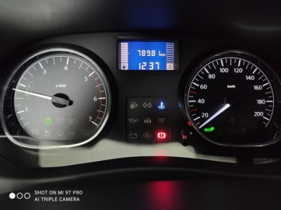

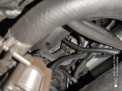

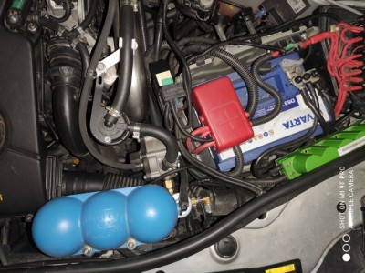

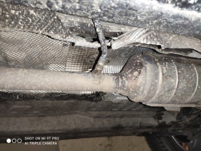

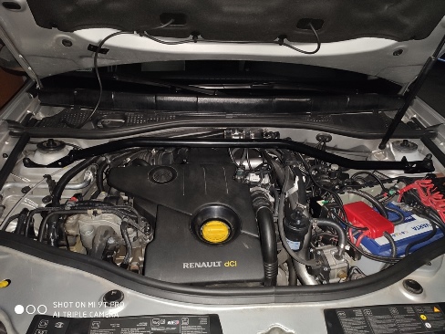

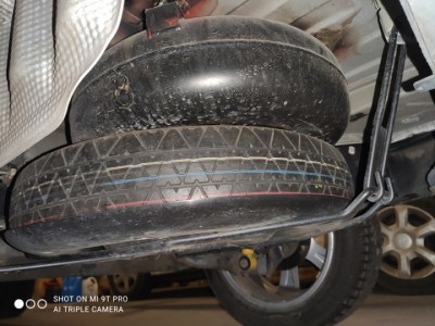

Dudus, Ciebie jak rozumiem najbardziej interesowałyby zdjęcia. Nie miałem dotąd potrzeby o tym pisać na forum, ale skoro wywołałeś mnie do tablicy i jest założony wątek, to dodam zdjęcia. Tak to wygląda u mnie. Parę zdjęć na szybko. Czujnik temperatury spalin i sondę widać na zdjęciach, jest jeszcze czujnik spalania stukowego na silniku między cylindrem 2 i 3, ale musi wystarczyć Wam informacja- za dużo rozbierania.
Kiedy instalacja pracuje, świeci się kontrolka.

Dzięki za foto. Kurcze chyba przez instalacje LPG trochę tego bałaganu pod maską się zrobiło. Nigdy nie wglebialem się w temacie LPG w Dieslu ale z tego co piszesz i tak to rozumiem, silnik nie pracuje na samym LPG tylko jest dotryskiwany. Czyli tak jak wyżej pisałeś opcja do zwykłych osobowe w ogóle nie jest opłacalna chyba że lata się codziennie duże trasy. Na przeglądzie nie czepiaja się montażu zbiornika LPG nad kołem zapasowy?. Taka instalacja kosztowała pewnie tyle co dobra instalacja LPG V generacji do benzyniaka. Kozz instalacji zwróci się pewnie po 5 latach. Ciekawe czy nie będzie problemów z odsprzedaża takiego auta

Nie, bałagan się większy nie zrobił. Ja mam po prostu tam tyle innych rzeczy napakowane, że tak to może wyglądać na zdjęciach. W rzeczywistości nic nie leci przypadkowo ani nie wisi w powietrzu.

Czemu miałby nie przejść przeglądu? Butla jest przykręcona do podłogi w 4 punktach, a koło leży w koszu i jedno nie oddziałuje na drugie w żaden sposób.
