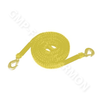

elastyczna - masz na myśli taką plecionkę z gumami w środku, która się rozciąga i skraca? - jeśli tak to odradzam. Jest słaba, nie wytrzymuje dynamicznego szarpnięcia, do którewgo się zresztą nie nadaje, gumy parcieją a całość przydatna jest raczej do spokojnego holowania czegoś lekkiego, nie ma mowy o wyszarpaniu z rowu czy błota. Ja kupiłem linę z tworzywa sztucznego fot niżej - 6m wytrzymałość 5 T. Wytrzymuje każde szarpnięcie, co przetestowałem już kilka razy.

Dar1962, wygląda solidnie, pamiętasz może firmę tej linki?

poszukam
mam -
http://www.truck.shop.pl/...cza-5t-6-metrow
sprawdź hasło linki holownicze i załadunkowe - jest tego spory wybór, sądzę,że taka będzie bardziej poręczna i lepiej nadaje się do holowanie, myślę,że wystarczy w zupełności: http://www.truck.shop.pl/...za-3t-3-5-metra ewentualnie taka: http://www.truck.shop.pl/...3t-4m-niebieska

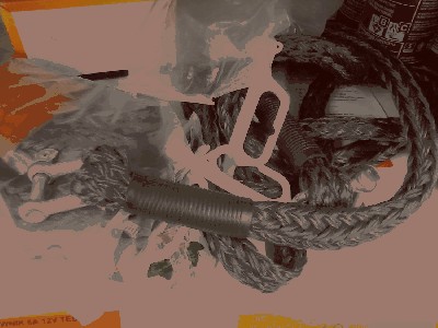

tescowa linka holownicza - do normalnego"cywilnego" zastosowania w sam raz

Posty: 3865
Wysłany: 2014-06-27, 08:58
holowałem na niej niedawno clio z mało wprawnym w takiej akcji kierowcą, Myślałem, że mu wyrwę zderzak - parę raz mi za mocno przyhamował i szarpnięcie było potężne. Linka i szekle zniosły ten eksperyment doskonale, mogę ją spokojnie polecić
