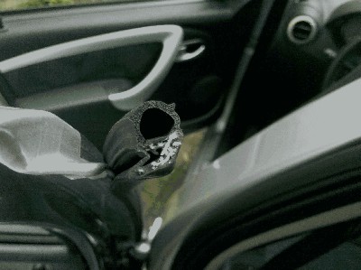

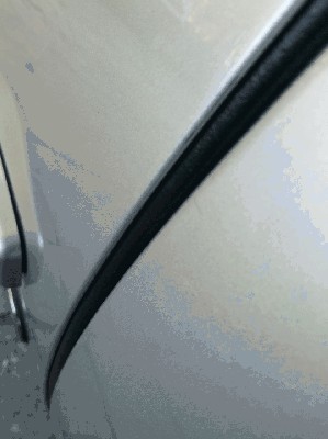

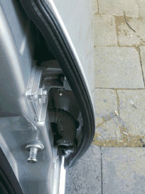

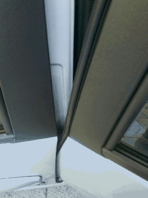

Dzis zamontowalem. Uszczelka nakladana na rant tylnych drzwi. W załozeniu ma tłumic dzwięk trzaskania przednimi drzwiami oraz dodatkowo izolowac akustycznie wnetrze pojazdu. Uszczelka idelanie weszla, na styk pasuje, nie wychodzi przez szczeline miedzy drzwiami. Jest jednek problemik z utrudnionym otwieraniem i zamykaniem drzwi. Przy otwieraniu czuc taki specyficzny opor na klamce, by potem odskoczyla blokada. Zas przy zamykaniu trzeba zdecydowanie mocniej trzasnac. Zastanawiam sie, czy to sie ułozy, czy nalezy lekko przesunac bolec ryglowania zamka drzwi. Tylko jesli bolec - jak odkrece srubke ( gwiazdke ) mam mozliwosc regulacji, czy nie wpadnie mi jakas nakretka do srodka drzwi ? Moze warto zaczekac i obserwowac moze sie ułozy ? Jest ostatnia matoda - 100% skuteczna ale upierdliwa. Otworzyc tylne drzwi - uszczelka "wychodzi" razem z nimi umozliwiajac bezproblemowa zatrzasniecie przednich, by na koncu zamknac tylne.
Kilka zdjec:

Czesciowo wiem co jest z zamykaniem. Po pierwsze po wyciszaniu auta dorzucilem z nadmiarem masy uszczelniajacej, co skutkowalo lekko ciezszym zamykaniem. Teraz mam zamontowany bagaznik dachowy i sruby lekko odsunely gumowa oslone, ktora lekko dotyka gornej krawedzi drzwi. Na koniec uszczelka. Mysle, ze w niemodyfikowanych drzwiach bedzie cacy ;-)
Kupilem w sklepie Warszawa Pulawska z art gumowymi , 20 zl mb. Srednica tego babelka na uszczelce ok 1 cm.
