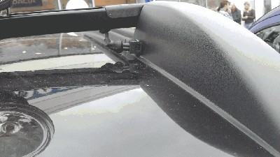

Wtyczka w plastikowej czesci relingu ;-)

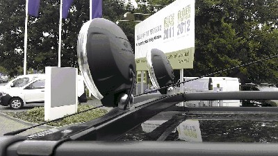

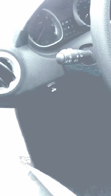

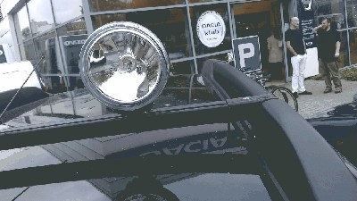

Zobaczyłem na własne oczy, sfotografowałem, dzielę się z Wami ;-) Lampy prezentuja sie zacnie, soldnie wykonane. Posiadaja osobny włacznik na kokpicie.
PS. W tle widac Laisara i Bebe ;-)
