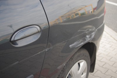

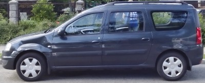

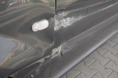

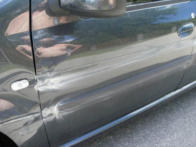

Samochód otarłem lewym bokiem o barierkę energochłonną. Jak oceniacie koszt i możliwości naprawy?
Moim zdaniem, do wymiany na pewno błotnik, raczej drzwi kierowcy, drzwi pasażera może "do uratowania", lewy tył do wyklepania. Zderzaki z przodu i tyłu załapały tylko małe rysy, więc tutaj powinna wystarczyć polerka.

Unikałbym - nie wygląda to tragicznie, więc nawet średniej jakości "klepanie" będzie lepsze, niż wycinanie całego tak dużego elementu.
(Dopisek: dotyczy oczywiście _tylnego_ błotnika, przedni to element wymienny, nie do wycinania).

Przedni błotnik do wymiany, drzwi raczej też. Tył do klepania. Koszt to 2-3 tyś.

Błotnik przedni bym wymienił. Drzwi kierowcy być może, gdybym znalazł używkę w takim samym kolorze. Resztę zostawił, a w szczególności tylny błotnik i w ogóle bym tego nie tykał. Co najwyżej zabezpieczyć jakimś lakierem bezbarwnym. Chyba, że znajdziesz kogoś, kto Ci to wyciągnie "na klej", bez zdzierania lakieru.
Jak tylko zedrzesz oryginalny lakier i ruszysz ocynk, to masz prawie pewną korozję i purchle po 2-3 latach. A jak Janusz-blacharz zacznie wyciągać element na przyspawane migomatem bolce, to pewnie i szybciej.

Tylni błotnik oczywiście byłby do klepania. Przedni jest zszarpany i pogięty, więc do wymiany. Wszystko porządnie zrobione wyszłoby liczę ok. 3 tys. - niestety nie widzę w tej chwili (i "mój" blacharz też) części w kolorze szary comete, które mogłoby zbić cenę o koszt lakierowania.
