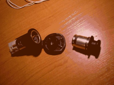

A poniżej wrzucam fotkę starej (oryginalnej zapalniczki).
Plik ściągnięto 265 raz(y) 64,14 KB

Faktycznie, po prostu przypadkiem dostałeś zapalniczkę. Bo gniazdo masz od wersji bez zapalniczki :)
Ta wersja różni się tym, że gniazdo jest trochę głębsze i zapalniczka dołem nie dotyka do plusa.
