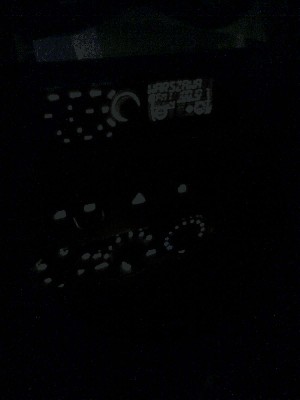

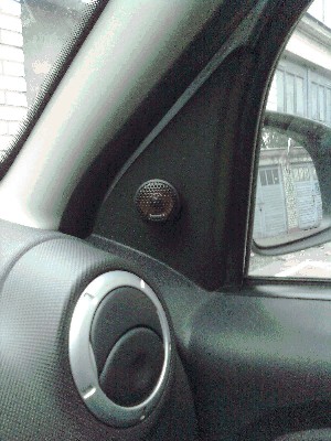

Stepway, mam pewne doswiadczenie z audio w sandero. Ja bym na Twoim miejscu na poczatku wymienił radio na markowy produkt. Do daci idealnie sie komponuje kolorystycznie taki clarion:
http://allegro.pl/nowe-ra...3493747053.html
Oryginalne głośniki zostawiłbym na tył, jesli sie zdecydujesz.
Polecałbym na przód Hertz dwudrozny. Gwizdki montujesz w okolicy regulacji lusterek.
http://allegro.pl/hertz-d...3479827708.html
Jesli jednak zalezy na jakis oszczednosciach, warto tylko doposazyc w same gwizdki oryg głosniki.
http://allegro.pl/glosnik...3474543640.html
Warto przeczytac watek:
http://daciaklub.pl/forum/viewtopic.php?p=100457
U mnie to wyglada tak:
Plik ściągnięto 175 raz(y) 63 KB
Plik ściągnięto 137 raz(y) 188,93 KB

Myslę, ze udało by sie umiescic gwizdek obok dzyndzelka regulacji lusterek. Model DT-16 ma specjalna miniobudowe, ktora przykrecasz jednym wkretem. Wiec trzeba poszukac kawaleczek wolnego miejsca ponad tym "patyczkiem" i umiejscowic tweeterek. Mozna probowac lekko wyprofilowac te obudowe i dokrecic do plastikowej osłonki słupka. To jednak trudniejsze zadanie, poza tym wtedy trzeba ciagnac ososbno przewod od radia ( kostki ISO ) do glosnika. Jesli bys był swoja dacia kiedys w Wawie to mozemy sie umowic - objasnie pomoge ;-)
http://www.hertzaudiovideo.com/doc/pdf_dt16.pdf
Ew inny model, wystarczy wolny pole - okrag o sredniczy ok 2.5 cm.
http://allegro.pl/hertz-d...3497244339.html
