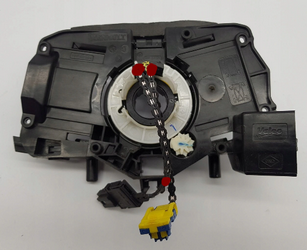

Moje pytanie dotyczy taśmy airbagu a dokładnie o osłony plastikowe zaznaczone na czerwono na poniższy zdjęciu, są one pęknięte /ale taśma w środku wydaje się w porządku/ czy mają one jakikolwiek negatywny wpływ czy to tylko osłona i nie ma się czym przejmować

Pierwsza próba nie udana po przełożeniu taśmy świeci mi cały czas kontrolka ESP, przekręciłem z powrotem starą taśmę i jest ok ciąg dalszy w następną sobotę.

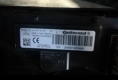

Miałem w planach aktywować tempomat i ogranicznik prędkości w swoim dusterze ale po rozpoznaniu rynku i wielu niewiadomych zrezygnowałem z próby chociaż wydałem już pieniądze na zakup przełącznika. W moim dusterze z tego co patrzyłem nie ma wiązki od sterowania tempomatem z kierownicy więc musiałbym kupić sama kierownicę multifunkcyjna za 180-270zl ( w zależności czy plastikowa czy skórzana) do tego sama taśmę poduszki za 300zl i już mamy prawie 600zl a nadal nie ma pewności że uda się aktywować te funkcje w komputerze Continental a taki mam u siebie
SWilk
Silnik: 1.6 SCe 100KM
Dołączył: 21 Sie 2017
Posty: 359
Wysłany: 2021-01-04, 14:28
dudu$ napisał/a:
Pytanie z dziedziny głupich, czyli nie znam się to się wypowiem.
Czy nie możesz sprawdzić, czy da się aktywować tempomat bez podłączenia taśm i kierownicy? W sensie, zacząć od aktywacji komputera, a jak to się uda, o to dopiero kupować sprzęt?
U mnie w Lodgy tempomat włącza się przyciskiem z konsoli centralnej, wiec sam fakt jego "uruchomienia" teoretycznie byłby widoczny na wyświetlaczu po włączeniu tego przycisku, a jedynie nie dało by się tempomatem sterować.
Czy może w Dusterach przycisk "włączenia" tempomatu jest jednak na kierownicy razem z pozostałymi przyciskami sterującymi?

Posty: 3625
Wysłany: 2021-01-04, 14:39
SWilk napisał/a:
[Czy może w Dusterach przycisk "włączenia" tempomatu jest jednak na kierownicy razem z pozostałymi przyciskami sterującymi?
U kolegi dudu$, to "Duster jedynka", więc w odniesieniu do kierownicy Lodgy to jest jeden czort.

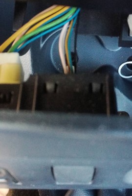

Witam serdecznie forumowiczów!

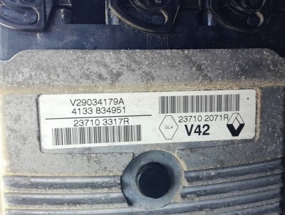

Jak zawsze, gdy pojawia się problem czy zapytanie zwracam się do Was o pomoc. Tym razem chodzi o aktywację tempomatu.
Jako, że zakupiłem 5-ego Logana :mrgreen: z 2014 1.2 16V chcę aktywować tempomat. Czy będzie to możliwe na wskazanych podzespołach? (wiadomo, że czujnik pedału sprzęgła i włącznik też będzie zamontowany).
Poniżej foto:
Czy ktoś mógłby pomóc przy aktywacji programem? Województwo łódzkie, mazowieckie. Oczywiście się odwdzięczę.
Plik ściągnięto 19 raz(y) 55,58 KB
Plik ściągnięto 12 raz(y) 99,86 KB
Plik ściągnięto 9 raz(y) 92,6 KB
Plik ściągnięto 10 raz(y) 41,74 KB
Plik ściągnięto 3 raz(y) 133,04 KB

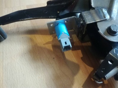

Szybkie pytanie: czy ten czujnik sprzęgła w pozycji, gdy jest ono nieużywane, ma być wciśnięty? A naciśnięcie pedału ma go odprężyć?

Wszystko zamontowane.
Niestety czas oczekiwania na "Uniwersalny skaner OBD2 ELM327 V 1.5" z aliexpress wynosi ok miesiąc, więc czy ktoś z szanownego grona jest w stanie mi to aktywować (woj. łódzkie, mazowieckie) "za dobry trunek" 😜?

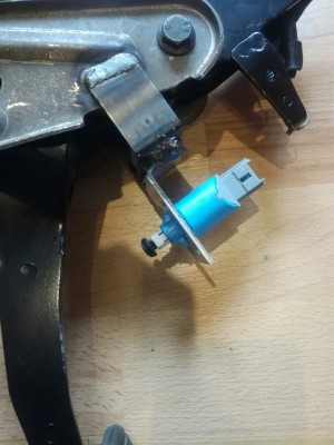

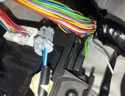

Tempomat aktywowany przez sympatycznego pana z miasta Łodzi (duża wiedza, różne programy, ustawienie wielu innych funkcji) - godny polecenia!
Poniżej foto wspawania kątownika (z marketu budowlanego) z rozwierconym otworem na czujnik.
Plik ściągnięto 8 raz(y) 222,4 KB
Plik ściągnięto 10 raz(y) 210,08 KB

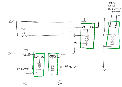

Mam pomysł jak zrobić (nie aktywować) tempomat, w samochodach które mają speed limiter, ale nie mają tempomatu. Czy jest tu Shrek i czy jest dalej zainteresowany tempomatem?

to samo co Ty opisałeś, tylko pedał gazu włącza przekaźnik. Tyle że dotknięcie sprzęgła lub hamulca musi dezaktywować przekaźnik. prawdę powiedziawszy, to można zrobić na samych przekaźnikach, bez elektroniki.
Narysować?

Zapomnij o odcinaniu pedału gazu przekaźnikami, z uwagi na bezpieczeństwo masz tam dość wysoką kontrolę przez kompa (pewnie 6 przewodów, dwa niezależne potencjometry itp.) komp od razu wywali błąd i przyblokuje obroty.

teoria: rysunek przedstawia przekaźnik zdalnie (ale przewodowo) sterowany. przyciśnięcie przycisku (normalnie otwarty) aktywuje przekaźnik, powodując że styki główne przejmują rolę przycisku. tak więc jego zwolnienie - nie zmienia stanu przekaźnika, pozostaje zamknięty. Aby przekaźnik zdezaktywować, trzeb odciąć zasilanie jego cewki - tu realizowane przez naciśnięcie przycisku normalnie otwartego.

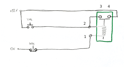

https://ibb.co/z2QqqDw
Taki układ chciałbym wykorzystać do aktywacji tempomatu. Załączony przekaźnik w ten czy inny sposób (zmiana rezystancji na przewodach pedału gazu) powinien poinformować ECU że pedał gazu jest wciśnięty do dechy. Limiter bedzie trzymał zadaną prędkość. Co z wyłączeniem? Albo wyłącznikiem, albo w dowolny sposób przecinając linię zasilającą cewkę, na przykład przekaźnikami (normalnie zamkniętymi) podłączonymi do sprzęgła i hamulca co przedstawia rysunek

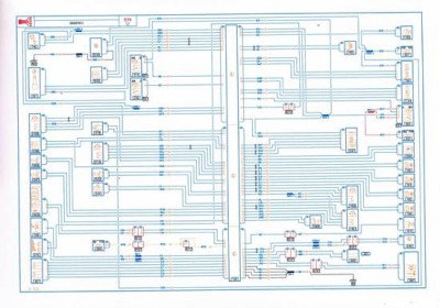

Zdobyłem schemat sterownik Delphi DCM 3.4 od Clio IV, niestety bez legendy.
Pomóżcie mi to rozszyfrować, bo chciałbym sprawdzić, czy w końcu uda mi się go uruchomić.
675- sprzęgło, 160- hamulec, 1081- włącznik tempomatu/ogranicznika (???), w takim razie gdzie podłączyć dwa kabelki od przycisków tempomatu- czy to będzie 689? Po cichu liczę, że sterownik nie potrzebuje żadnego innego sygnału, np z UCH.
Wrzucam skan, bo nie potrafię dodać pliku w .pdf
Lasair, oficjalnie wywołuję Cię do tablicy, zawsze dobrze poruszałeś się w schematach- rzuć na to okiem ;)
Plik ściągnięto 40 raz(y) 45,27 KB
Ostatnio zmieniony przez ex_perimental 2021-07-28, 18:07, w całości zmieniany 1 raz
Pomógł: 51 razy
Posty: 3676
Wysłany: 2021-07-28, 18:28
w dcm1.2 nie potrzebował sygnalu z UCH, jeden sygnał był +12V na jakiś pin w ECM i dodatkowo wtedy odpowiednia ustalona rezystancja na jakiś dwóch pinach w ECM. Nie pamietam oczywiscie z głowy jakie to piny :mrgreen: i jaka wartość Ohm`ów, ale tak to działało mniej więcej .
ex_perimental
Model: Duster/ Logan II
Silnik: 1.5 dCi/ 1.2
Rocznik: 2013/ 2014
Dołączył: 13 Lut 2015
Posty: 239
Skąd: Next to WRO
Wysłany: 2021-07-29, 11:44
Lipa, wygląda na to, że kabelkologia tempomatu jest dokładnie taka sama jak w DCM 1.2- czyli lipa.
Różnice widzę tylko w podłączeniu sprzęgła i hamulca, ale podłączenie na dwóch pozostałych wtyczkach sterownika jest inna, więc stawiam na to, że po prostu sterownik jest bez oprogramowania (chociaż clip widzi funkcje tempomatu, ale są nieaktywne) albo nikt na świecie nie wie, jaka jest magiczna rezystancja na której to zadziała.
Pomógł: 51 razy
Posty: 3676
Wysłany: 2021-07-29, 14:09
a robiłeś tak jak w dcm1.2 ? te same rezystancje i tak samo podlaczyłeś pamiętam że były jakieś piny e4,d2 w ecu albo e2,d4 coś takiego .... kiedyś jeszcze je logowałem przez ddt2000 - w dziale cruise control , spróbuj to zobaczyć w ddt4all na can`ie u Ciebie - ja się laczyłem jeszcze z dcm1.2 przez K Line i ddt2000.

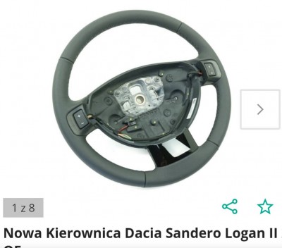

Przełącznik który aktywuje tempomat - miałem limiter i zero, teraz mam limiter zero i cruise control
Na kierownicy mam plus i minus. po otwarciu kierownicy i zbadaniu przycisków, rezystancja na wtyczce idącej do komputera samochodu jest około 4 kilo ohmy. ta rezystancja nie jest krytyczna, sprawdzałem czy jej zmiana aktywuje coś innego. więc powyżej 6 kilo = brak reakcji. pomiędzy 3 a 6 kilo - jest widziane jako sterowanie limitera i tempomatu, poniżej jak wciśnięcie klawiszy do obsługi. to nie jest tak ze 3962 omy bo inaczej nie zadziała. tolerancja jest duża
próbowałem aktywować tempomat używając telefonu - nie umiem. (*) Z laptopa poszło za pierwszym razem bez żadnych problemów. instalacja na laptopie - pyren.... z linków na forach i nic więcej. żadnych ekstra danych z "clipa" nie instalowałem były w paczce, same się zainstalowały chyba.
Tempomat działa. aktywuje się go włącznikiem i następnie przyciskami plus minus. nie mam i nie zamierzam mieć R oraz 0. nie są mi potrzebne. sprzęgło hamulec zwalnia tempomat. ponowna aktywacja to dotknięcie plusa lub minusa, co w sytuacji gdy i tak są nudy na autostradzie nie jest uciążliwe. Dodanie gazu nie zwalnia tempomatu. po puszczeniu utrzymuje zadaną prędkość.
reasumując: przełącznik do załączenia tempomatu, przyciski plus i minus z rezystancją ok 4 kilo, aktywacja laptopem i powinno działać
