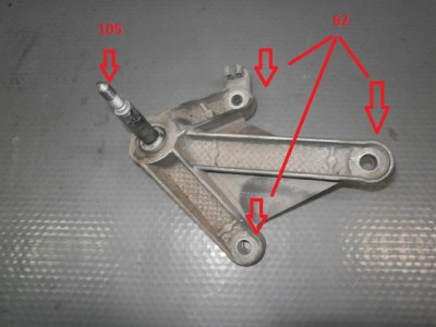

Cześć.
Orientuje się ktoś z jakim momentem dokręca się śruby łapy skrzyni biegów w Dusterze 1.5 dCi ph I? Trzy krótkie śruby i jedna duża (trzpień poduszki), a więc tak naprawdę potrzebuję znać tylko dwie wartości.
Pozdrawiam.

Mam dane silnika 1,6 (16V)
śruba wspornika lewego do obudowy skrzyni biegów 62
śruba lewego uchwytu wsparcia 62
nakrętki lewej poduszki wspornika 105

Czyli tak...
Plik ściągnięto 32 raz(y) 80,95 KB
Wysłany: 2016-05-27, 19:07
Nie do końca - zamiast 105 też powinno być 62 Nm, ale sam trzpień wkręca się na dole na 180 Nm.
