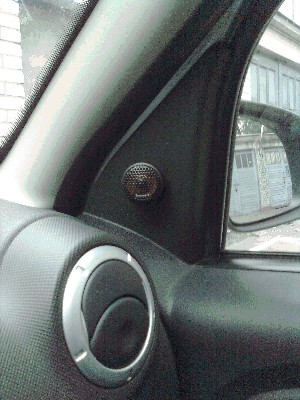

Stepway, mam pewne doswiadczenie z audio w sandero. Ja bym na Twoim miejscu na poczatku wymienił radio na markowy produkt. Do daci idealnie sie komponuje kolorystycznie taki clarion:
http://allegro.pl/nowe-ra...3493747053.html
Oryginalne głośniki zostawiłbym na tył, jesli sie zdecydujesz.
Polecałbym na przód Hertz dwudrozny. Gwizdki montujesz w okolicy regulacji lusterek.
http://allegro.pl/hertz-d...3479827708.html
Jesli jednak zalezy na jakis oszczednosciach, warto tylko doposazyc w same gwizdki oryg głosniki.
http://allegro.pl/glosnik...3474543640.html
Warto przeczytac watek:
http://daciaklub.pl/forum/viewtopic.php?p=100457
U mnie to wyglada tak:

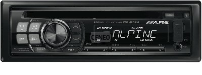

jeśli radio ma być tanie, dobre, funkcjonalne i bez zbędnych wodotrysków - mogę polecić Alpine CDE 120RM, podświetlenie bursztynowe, cena niespełna 300 PLN, banalna obsługa,duże czytelne klawisze wejście AUX, USB - używam od półtora roku i jest OK
Plik ściągnięto 139 raz(y) 70,2 KB
Na grafice prezentuje się równie ciekawie co Clarion kolegi Mekintosza.
