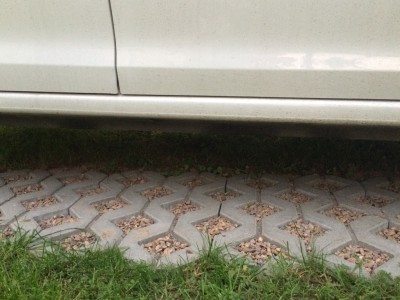

Ostatnio zaobserwowałem plamy na progach. Są one po stronie prawej i lewej. Są to takie ciemniejsze "zacieki" w tych samych miejscach. Myślałem ze to po deszczu ale po kilku dniach ładnej pogody nic nie znikło. Miał ktoś może podobny problem? Wie ktoś co to jest? Z góry dziękuje za pomoc

Jaki problem? Umyj to benzyną ekstrakcyjną jak cię to drażni, ale pamiętaj że to jest konserwacja, która się wylała z przestrzeni zamkniętych.

GORDINI napisał/a:
Oo dobrze wiedzieć, bo też mnie zastanawiały tłuste plamy w tym miejscu.

Jeżeli to konserwacja to spoko. Myślałem ze to jakieś naloty rdzy w początkowym okresie czy coś równie niekorzystnego. Dziękuje za pomoc. Pozdrawiam
