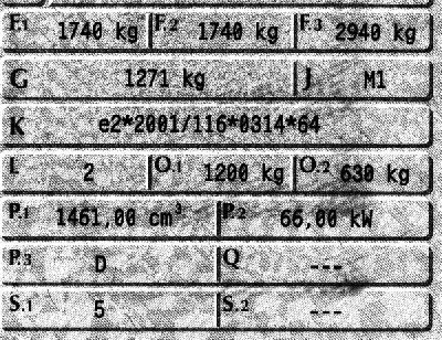

jan ostrzyca napisał/a:
W dowodzie rejestracyjnym mam wbite DMC:
1. pojazdu 1840 kg
2. zestawu 2650 kg
3. przyczepy z hamulcem 1250 kg
4. przyczepy bez hamulca 655 kg
Jaki w tym sens?
2650 - 1840 = 810 czyli wartość inna niż dla obu dopuszczalnych przyczep.
1840 + 1255 = 3090 czyli więcej niż DMC zestawu.
Większość dostępnych przyczep ma DMC 750 kg. Czy w świetle zapisów w dowodzie mogę legalnie mogę holować przyczepę p DMC 1200 kg i 750 kg?
cos nie tak masz wpisane z masa auta
w Dusterze tak to wyglada :)
Plik ściągnięto 251 raz(y) 134,6 KB
Ostatnio zmieniony przez BoloSr 2014-02-05, 14:00, w całości zmieniany 1 raz

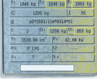

Posty: 2127
Wysłany: 2014-02-05, 14:37
U mnie jest tak w dowodzie. Wygląda na to, że DMC zestawu jest błędnie wpisana. Chyba, że czegoś nie rozumiem.
Plik ściągnięto 292 raz(y) 171,4 KB
BoloSr
Dołączył: 29 Lip 2012
Posty: 1278
Skąd: Koszalin
Wysłany: 2014-02-05, 14:41
Z tego wyglada chyba ze to sie jakos inaczej czyta :):)
1.5dCi 90KM (115KM/260Nm)
Posty: 2127
Wysłany: 2014-02-05, 14:53
BoloSr napisał/a:
U Ciebie 1740 + 1200 = 2940
U mnie 1840 + 1250 = 2650
Jakaś nowa matematyka...
Ostatnio zmieniony przez jan ostrzyca 2014-02-05, 14:53, w całości zmieniany 1 raz

a jak jest w homologacji?
Bo skądś panie w Wydziale Komunikacji powpisywały te dane ;)
Posty: 2127
Wysłany: 2014-02-05, 15:08
Nikita_Bennet napisał/a:
Nie wiem, być może tak właśnie jest. Ale czy tu nie ma sprzeczności? Bo niby wg O.1 mogę zapiąć przyczepę o dmc 1250, ale jak to zrobię przekroczę dmc zestawu z rubryki F.3 o 440 kg. I razie kontroli mandacik i dalsza podróż bez przyczepy.
Wysłany: 2014-02-05, 18:33
Ależ to wszystko jest bardzo proste! <;
Na moim przykładzie:
- masa własna pojazdu: 1165 kg;
- ładowność pojazdu: 575 kg;
- dopuszczalna masa całkowita pojazdu: 1740 kg (= 1165 + 575);
- maksymalna masa całkowita przyczepy hamowanej: 1300 kg (= 1740/1,33);
- minimalna masa pojazdu ciągnącego przyczepę hamowaną o maksymalnej masie całkowitej: 1350 kg (= 1300*1,04);
- masa maksymalna zestawu: 2650 kg (= 1300+1350).

To wynika z jakichś przepisów? Jest na to wzór?
W drugim wozie dmc auta + dmc przyczepy hamowanej = dmc zestawu
To samo u Kolegi BoloSr, który wrzucił skan dowodu Dustera.
Dlaczego w MCV jest inaczej?

Z PORD oraz rozporządzenia o homologacjach. Nie pamiętam dokładnie, więc nie zacytuję, ale jest to do znalezienia po słowach kluczowych "masa własna całkowita dopuszczalna pojazdu zestawu" (itp).
Być może ze względu na różnice w przepisach w innych okresach czasu? Zdarzają się też zwykłe pomyłki - chociaż to raczej na etapie homologacji, wydziały komunikacji zazwyczaj po prostu tylko przepisują...
