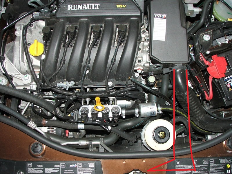

Człowieku! Jak robiłeś takie przeróbki, to nie potrafisz wyjąć rurki bez fotografii ze strzałką?
1. Otwórz maskę
2. Zlokalizuj rezonator - dużą, prawie prostokątną plastikowa puszkę, którą można pomylić z obudową filtra powietrza, tyle, że się nie otwiera.
3. Rezonator ma dwa połączenia - to z tyłu prowadzi do tylnej części silnika i tam jest filtr powietrza, to z przodu połączone jest z kawałkiem (40-50 cm) plastikowej rury o sporym przekroju, wygiętej w pałąk skręcający od rezonatora do lewego reflektora.
4. Odepnij gumowy pasek - uchwyt w przedniej części rezonatora.
5. Zadziałaj niewielką siłą (z wyczuciem) na plastikową rurę przed rezonatorem. Powinna zejść z dolotu na rezonatorze i wyskoczyć z przegrody za reflektorem.
6. Załóż z powrotem gumowy pasek tak, aby trzymał rezonator.
Żadne kontrolki nie świrują. Różnica naprawdę jest ledwie wyczuwalna i to tylko przy dynamiczniejszej jeździe. Jak lekko dotykasz gazu oszczędzając paliwo, nie odczujesz żadnej różnicy ani na mocy, ani na spalaniu.

Karenzo - 2015-06-26, 22:14
podpowiem że na rezonatorze jest nalepka elfa

Karenzo napisał/a:
Obrazek
Kurcze, a ja do tej pory byłem przekonany, że ten rezonator to obudowa filtra powietrza :oops:
dobrze, że nie brałem się za samodzielną wymianę filtra, bo bym coś pewno zepsuł lub połamał...

Karenzo - 2015-07-01, 23:37
rezonator nie jest w żaden sposób przymocowany więc nie da się go urwać .
Po zdjęciu opaski z rury dolotowej trzyma się tylko na gumie przy wejściu do puszki filtra
