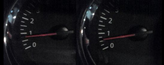

Chciałem zapytać się o obroty a mianowicie na biegu jałowym obroty wynoszą 750 natomiast po naciśnięciu sprzęgła obroty podnoszą się do 1000.
Czy to jest normalny stan rzeczy?

ziaro, u mnie jest podobnie, ale sprecyzuję - obroty podnoszą się do ok 1 tys obr po wbiciu jakiegokolwiek biegu. Na luzie obroty spadają do ok 700-800 obojętne, czy mamy wciśnięte sprzęgło, czy nie.

Mam tak, że zaraz po odpaleniu silnika na dużym mrozie obroty lecą na ok. 1,2 tys.obr/min, ale po chwili zaraz spada do ok. 1 tys. obr/min, a potem już mam ok. 770 obr/min (ciepły silnik). Nie mam S&S. ;-)
