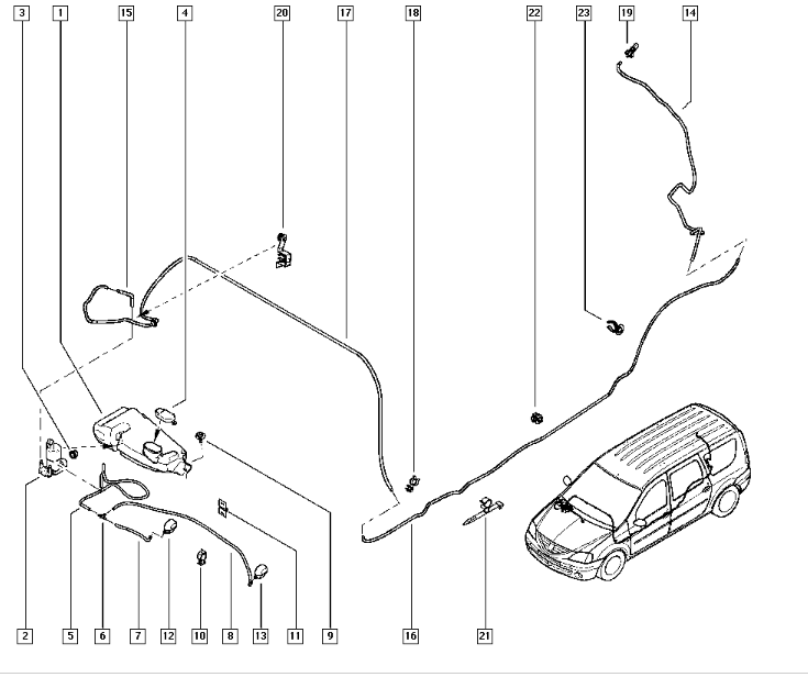

laisar - 2009-02-12, 00:53
Jeśli zdejmując zespół lampka-spryskiwacz z podłączeniem wężyka do niego jest wszystko w porządku, to albo po prostu pękł sam wężyk, albo rozpięła się jedyna istniejąca w okolicy złączka w okolicach harmonijki:
jackthenight - 2009-02-12, 10:33
A z jakiego programu masz Laisar takie ładne zdjęciorko ?
laisar - 2009-02-12, 11:09
Dialogys.

malygabrys - 2014-02-28, 18:13 Temat postu: Pęknięty wężyk spryskiwacza tylnej szyby - mcv I I dopadła mnie pierwsza "awaria" w MCV i przy okazji zrobił się spory problem.
No to opisujemy:
pękł mi wężyk spryskiwacza - taka plastikowa harmonijka w gumowym łączniku między drzwiami a budą auta i nie bardzo wiem jak się do tego zabrać.
Dzisiaj rozebrałem tapicerką na drzwiach i na tylnym słupku w aucie. Ten śmieszny harmonijek jest w jednym oplocie/taśmie razem z kablami do wycieraczki i światła stop. Nie bardzo jest miejsce aby w ogóle przesunąć gumową osłonę z wiązki.
Zacząłem się zastanawiać nad wymianą - przeciągnięciem całkiem nowego wężyka od spryskiwacza od złączki - ale jak przejść w drzwiach tak jak idzie wiązka????
Macie jakieś pomysły, może ktoś to już naprawiał?!?
Marek1603 - 2014-02-28, 20:10
Nie tobie pierwszemu to padło. Mnie robili jeszcze na gwarancji. Co się namęczyli to ich.
Pomysł jest taki. Przez ten przepchnij środkiem jakiś przewód miedziany np 1,5mm2. Potem wyciągnij stary, a przewodem wciągniesz nowy. Jest jedno ale. Nowy nie może być grubszy od starego. Mnie włożyli już gumowy. Taki kawałek od spryskiwacza w okolice tylnej szyby. Nowy wężyk możesz lekko nasmarować smarem, żeby miał lżej.
malygabrys - 2014-02-28, 21:20
Starego nie da się wyciągnąć ponieważ jest obwiązany razem z przewodami taśmą/włókniną - stanowi jedną wiązkę już od światła stop.
nim
Spróbuję po prostu przepchnąć wężyk od góry kręcąc nim jak żmijką kanalizacyjną.
Czekam na inne propozycje
route2000 - 2014-02-28, 22:01
Nie mam jeszcze Dacii (jest w drodze). Pomysł jest taki, aby odłączyć kable od światła STOP-u, przyczepić do niego jakiś drut na pilot i wszystko razem wyciągnąć z uszkodzoną rurką. Wypruć oplot do miejsca uszkodzenia, wymienić na nową rurkę i razem z powrotem je wciągnąć za pomocą pilota. A dalej kable podłączyć do STOP-u i rurkę na miejsce spryskiwacza.
Aha, jeszcze jedno, można wcześniej wypruty oplot po naprawieniu rurki nawinąć z powrotem taśmą izolacyjną taką jaką używają elektrycy.
Taka jest moja sugestia.

kubalonek - 2014-03-02, 22:36
Mam dokładnie to samo . jeszcze mi płyn uciekał , bo pękniecie jest niżej niż zbiornik - wiadomo fizyka . Też nie mam pomysłu na naprawę
waldek72 - 2014-06-26, 20:35
to dziwne w mcv wężyk od spryskiwacza biegnie w obudowie a w dusterze jest poza nią.
kubalonek - 2014-07-02, 21:15
JA zreperowałem tak . Peka najczęściej w wiązce która jest w gumowej harmonijce . zmiana całego przewodu jest trudna . Najlepiej ( Ja tak zrobiłem ) to skróciłem wężyk przed i za gumą , wcześniej demontując obudowę drzwi i dosztukowałem na wcisk używając kawałka wężyka silikonowego ( miałem coś takiego , chyba od kroplówek ) USZCZELNIAJĄC I KLEJĄC NA BUDAPREN . Jak na razie działa . Węzyk jest elastyczny i nie pęka
