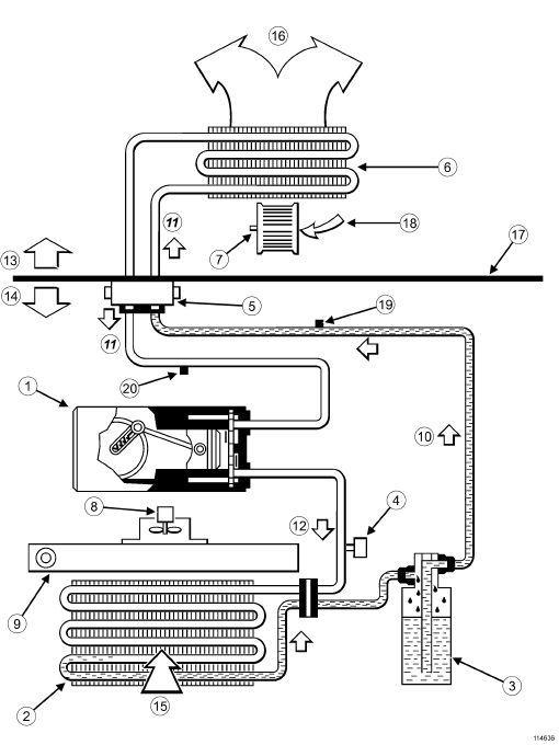

jackthenight - 2010-08-25, 22:29
Matthias[Wlkp] napisał/a:
Co wchodzi w skład takiej klimatyzacji do auta? Kondenser, sprężarka, pare rurek...
:) napisałeś to tak, jakby to było tylko kilka elementów i gotowe :)
Okazuje się że nasza klima w Daciach wygląda tak :
(1) Sprężarka
(2) Skraplacz
(3) Zbiornik osuszający
(4) Czujnik ciśnienia
(5) Zawór rozprężny
(6) Parownik
(7) Zespół wentylatora
(8) Wentylator chłodnicy
(9) Chłodnica silnika
(10) Płyn pod wysokim ciśnieniem
(11) Para o niskim ciśnieniu
(12) Para o wysokim ciśnieniu
(13) Kabina
(14) Komora silnika
(15) Powietrze zewnętrzne
(16) Do bloku mieszającego powietrze
(17) Przegroda czołowa
(18) Powietrze zewnętrzne lub z recyrkulacji
(19) Wysokociśnieniowy zawór napełniania
(20) Niskociśnieniowy zawór napełniania
A jej montaż do łatwych wcale nie należy.
Montaż parownika (6) wiąże się z demontażem deski rozdzielczej, wyjęciem konsoli środkowej, zrobienia otworu w konsoli aby wsunąć tam parownik.
Również należy zmienić panel ogrzewania na panel z przyciskiem włączającym klimę.
Przeprowadzenie rurek to faktycznie raczej jest dość proste.
Następnie montaż skraplacza - może wiązać się z demontażem chłodnicy/ przedniego zderzaka.
Sprężarka wiążę się z wymianą również paska klinowego/akcesorii.
Montaż sprężarki - czy wszytko będzie pasować, czy otwory na dokręcenie jego są ?
Takich pytań może być wiele.
