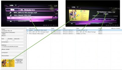

Ponieważ nie lubię jak podczas słuchania z USB prywatnej biblioteki mp3 wyświetlają mi się jakieś dziwne napisy i brakuje zdjęć (na dole z lewej strony playera) zrobiłem wreszcie z tym porządek. Dla chętnych, którzy mają trochę czasu, bo wymaga to trochę zabawy, opiszę co mają zrobić. Przede wszystkim pobrać darmowy program mp3tag (dostępny na stronie: http://www.programosy.pl/...portable.html). Proponuje pobrać wersję portable bo po rozpakowaniu nie trzeba jej instalować na komputerze. Po pobraniu i rozpakowaniu otwieramy folder programu i uruchamiamy plik Mp3tag.exe. Następnie zmieniamy język (na polski) klikając kolejno na zakładki Tools > Options > Language > Polish. Klikamy OK i program uruchomi się ponownie w tym języku. Następnie klikamy na zakładki Plik > Zmień katalog i podajemy ścieżkę dostępu do folderu , gdzie mamy zapisane na komputerze nasze pliki mp3. Po wybraniu naszego folderu w programie pojawi się wykaz naszych utworów. Podświetlamy interesuj nas utwór i zaczynamy zabawę. Każde najechanie na dany typ (filmname, title, artist, itp.) powoduje podświetlenie wpisu a kliknięcie lewym przyciskiem myszy umożliwia zmianę wpisu. To samo dotyczy okienka zdjęcia (lewy róg na dole programu). Po kliknięciu okienka, tym razem prawym przyciskiem myszy, pojawiają się różne opcje. Tak naprawdę interesują nas trzy opcje: dodaj okładkę, usuń okładkę oraz najważniejsza ustaw typ okładki (musi być ustawiona na Front Cover). Jako okładkę możemy dodać dowolny plik jpg, ściągnięty np. z Internetu, (aż tak ważne nie są wymiary obrazka – jak wybierałem nieco lepszą jakość aby było widać zapisy na obrazku, ale to zwiększa wielkość pliku mp3). Aby zatwierdzić zmiany klikamy na zakładkę Plik i potem Zapisz załącznik. Jaka zmiana co powoduje przedstawia zdjęcie (pokazuje co ja zmieniałem). Tak poprawione pliki ładujemy na pamięć Flash i odtwarzamy w USB Navii. Ps. Wszystkie prezentowane pliki mp3 dostępne na Youtube (ale trzeba zrobić konwersję) Miłej zabawy.

Otwierasz w programie folder z przygotowanymi utworami. Trzymając przycisk Ctrl na klawiaturze PC klikasz lewym przyciskiem myszki na kolejne utwory, które mają mieć tą samą okładkę (zmienią kolor na niebieski). Puszczasz klawisz Ctrl i najeżdżasz w programie na ramkę obrazka. Klikasz prawym przyciskiem myszy i wybierasz opcje dodaj okładkę. Wybierasz ściągnięty obrazek (podwójne kliknięcie lewym przyciskiem myszki) i potem w lewym górnym rogu zakładkę Plik. Wybierasz opcję zapisz znacznik. I to wsio - prościej się nie da.
