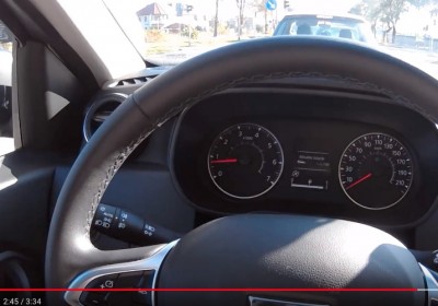

Przypomniało mi się jedno specyficzne zachowanie się obrotomierza w przypadku zadziałania systemu start& stop. Myślałem, że wskazówka zejdzie do pola zero obrotów ale ona się utrzymywała w okolicach poniżej tysiąca. Dla osoby np słabo słyszącej przy pierwszym kontakcie mogło by to być mylące, że silnik wciąż pracuje.
Ciekawa sprawa z tą wskazówką, ale sądzę, że to jednorazowy wybryk obrotomierza, i coś było tam nie tak. U siebie nigdy z takim czymś się nie spotkałem. Przy zadziałaniu S&S , wskazówka zawsze spada do zera a poza tym, jak start stop zadziała to nie trzeba słuchać, przecież widać to na wyświetlaczu komputera, gdzie jest kontrolka działania S&S, taka ikona A jak zadziała, oraz A przekreślone jak nie działa.
Pomógł: 36 razy
Posty: 4286
Wysłany: 2018-10-16, 10:03
Kontrolka A była owszem ale obrotomierz nie spadał do zera , zawsze.

Wysłany: 2018-10-16, 11:39
Może się licznik obrotomierza zawieszał.
Pomógł: 36 razy
Posty: 4286
Wysłany: 2018-10-16, 16:03
Ładnie działał, przy starcie silnika ( zapłonie ) przechodził diagnostyczny myk wskazówkami od zera do max i z powrotem, więc to nie to.
Na filmie widać ładnie, 2:45, stoję na światłach, A skreślone jest a wskazówka obrotomierza poniżej 1000 obr ale nie na zero. Jak ruszam zaskakuje silnik i gaśnie A. Wydaje mi się, że kontrolka tego systemu jak działa to jest A skreślone a nie samo A ?

Wysłany: 2018-10-16, 16:43
A skreślone to jest jak system nie jest wyłączony przyciskiem, ale z jakiegoś powodu samoczynnie nie wyłącza silnika. A bez skreślenia jest gdy system wyłączy silnik.
Gdy A bez skreślenia miga, to znaczy, że silnik jest gotowy się wyłączyć, ale kierowca trzyma wciśnięte sprzęgło.

hmm, może np klimatyzacja włączona nie pozwala mu zadziałać ?

Wysłany: 2018-10-16, 16:48
System ma około 20 czujników, które odpowiadają za wyłączenie silnika. Wszystkie muszą dać "zielone światło", żeby system wyłączył silnik.
A więc teoretycznie system nie wyłączy silnika np. gdy:
- masz włączoną klimę automatyczną na jakąś temperaturę i nie została ona jeszcze osiągnięta
- turbosprężarka kręci się zbyt szybko
- olej jest zbyt gorący
- olej nie został rozprowadzony po silniku (np. w zimowe poranki)
I inne takie. ;-)

Wysłany: 2018-10-16, 19:02
Kochany, przecież widać, że system ci nie działał bo to A masz przekreślone, co oznacza , że S&S nie działa, więc silnik się nie zgasił .Na S&S działa wiele czynników, tak jak pisze kolega Belphegor, i nie zawsze wtedy działa.Ja też jak mam zimnawy silnik , to mi nie wyłącza.
