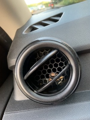

Szanowni Koledzy,
ma problem DD2 2018, z nawiewów wylatują śmieci, Suche małe kwiatki etc.
Problem zgłosiłem w ASO jakoś w marcu, oczywiście nie naprawili (Decar Warszawa) a wręcz teraz już są liście które blokuje kratkę i blokują przepływ powietrza.
Żonę jakiś kawałek wylatujący z nawiewu uderzył w oko na autostradzie (co zgłosiłem w tym tygodniu w Decar).
ASO nie tylko nie naprawiło usterki a zażądało 150 zł za czyszczenie podszybia (argumentując że auto pewnie stoi pod drzewem).
Kierownik ASO nie był wstanie mi odpowiedzieć na pytanie, czy zna auto które nie stało pod drzewem i jaki cudem sprzedają filtry które nie przepuszczają smogu 2.5PM a liście...

Mieliście podobne problemy ?

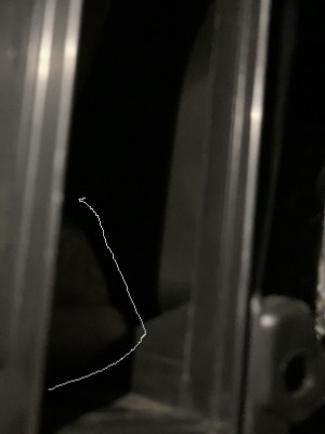

Zrobiłem zdjęcie, słaby jest dostęp i jeszcze w garażu ciemno.
Może na zdjęciu nie widać ale jest coś białego w środku, nie wiem jak on poprawnie powinien być włożony.
Mam prośbę, jeżeli ktoś mógł by zrobić zdjęcie oryginalnego filtra włożonego w otwór (albo odpowiedź czy mój jest prawidłowo zamontowany), nie chcę go wyciągać żeby nie uszkodzić bo sprawę zgłosiłem do Renault Polska a Decar ewidentnie szuka winnego.
Dzięki za wszelkie wskazówki.

Zle włożony ( zagiety) filtr kabinowy lub jego brak. Stawiam na to pierwsze.

Na ciemnych wyświetlaczach go w ogóle nie widać, dlatego zaznaczyłem kant filtra. Czy powinien być oryginalnie w takiej pozycji ?

Tak jak napisał @shrek - źle założony lub przerwany filtr kabinowy. Ten filtr wkłada się niewygodnie. Trzeba go umiejętnie podgiąć by wszedł poprawnie na swoje miejsce. Po setnym / tysięcznym razie każdy może popełnić błąd - albo u producenta, albo w aso, jeśli już miałeś pierwszy przegląd po roku od zakupu auta. Nie wyciągaj tego filtra, bo na 100% go rozerwiesz. Inaczej nie wyjdzie.

Kup nowy filtr bo ten juz do niczego sie nienadaje. Przy montażu należy go lekko przygiąć ale nie przełamać.

Po zdjęciu widać że filter wciśnięty na chama i przez dziurę dostają się śmieci do wnętrza. Więc to nie wina fabryki tylko serwisu ACO, który już widać że grzebał przy pojeździe. Jedź i zrób im tam burdel żeby pamiętali jak się montuje filtry.

Na 100% coś nie tak z włożeniem filtra.
