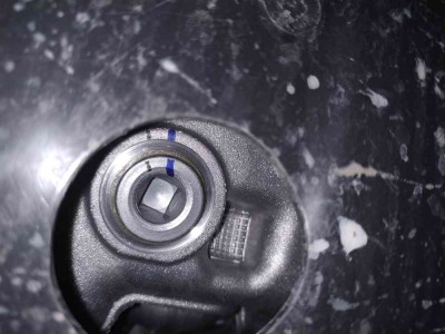

Czyli wychodzi na to, że trzeba zdjąć dolną osłonę. Spodziewałem się filtra w innym miejscu, bo skoro zrobili wycięcie w osłonie na korek spustowy, to naturalne wydawało się, że dostęp do filtra też powinien być bez zdejmowania osłony. Tak więc to wycięcie w osłonie na korek niepotrzebne, bo i tak trzeba demontować całą osłonę...
Zauważcie, że na korku i misce są jakieś mazaje, kolorowe kreski. To pewnie zabezpieczenie przed wymianą oleju poza ASO. Pytanie czy mogę wobec tego samodzielnie wymienić olej? Zapewne zorientują się, że korek był odkręcany.

Staszne zabezpieczenia, wystarczy ostrożnie odkręcić śrubę z podkładką wytrzeć i wkręcić ponownie. To raczej znak jakiejś kontroli jakości.
