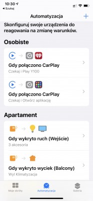

Do sadowników, jakie macie automatyzacje z carplay ?
Mi uruchamia ulubioną stacje i waze.
