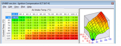

taaa dlatego debil producent robi mape cofania zapłonu do 100 C na dolocie
W sportowych fura IC przy pełnym obciążeniu rozgrzewa się do 10 C do powyżej temp zew. Przy zwykłych przy autostradzie lub drugim pomiarze na rolce IC puchnie a cały dolot jest przegrzany więc temp powietrza rzędu 50-60 nikogo nie dziwią a każde 20C to 10% mniej mocy.
Ogarnij sobie dobrą hamownie taką do motosrpotu a nie z chipami z Internetu to cie uświadomią.
Na zapłon/paliwo w sterowniku wpływa: temp cieczy, temp powietrza w dolocie, temp zew, ciśnienie ,masa powietrza w dolocie, ciśnienie za turbiną, temp paliwa, ciśnienie paliwa, tlen w spalinach
Plik ściągnięto 26 raz(y) 213,46 KB

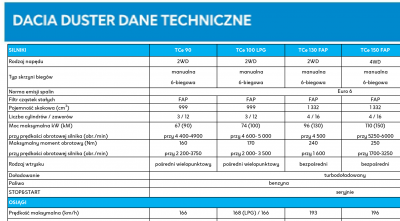

Posty: 3633
Wysłany: 2021-07-27, 01:46
A jak to się ma do tego z danych technicznych?
Plik ściągnięto 106 raz(y) 175,01 KB
Posty: 3633
Wysłany: 2021-07-27, 07:40
MM napisał/a:
Tak mówią ogólnodostępne dane na stronie dacia.pl
Nie to żebym się czepiał, bo dla mnie nie ma to żadnego znaczenia, ale takie jak poniżej informacje na stronie dacia.pl też są ogólnodostępne. Wiem, że na oficjalnej stronie jest wiele bzdur (choćby info, że Sandero ma z tyłu tarcze a z przodu bębny), ale... mogli by się jakoś zdecydować.
Plik ściągnięto 24 raz(y) 123,69 KB
Ostatnio zmieniony przez Dymek 2021-07-27, 07:56, w całości zmieniany 1 raz
