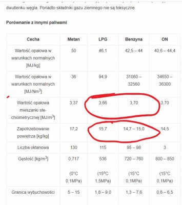

Wysłany: 2021-11-11, 17:21
Gdzie tu jest 20%?
Plik ściągnięto 16 raz(y) 45,8 KB
Posty: 1825
Wysłany: 2021-11-11, 18:04
przelicz jednostki to będzie , ja już wystarczająco straciłem na ciebie czasu.
starczy policzyć ilość paliwa dla 10 MJ i przeliczyć powietrze
Ostatnio zmieniony przez Fruxo 2021-11-11, 18:06, w całości zmieniany 1 raz

Posty: 1825
Wysłany: 2021-11-11, 20:41
Lpg potrzebuje ok 7% więcej powietrza do mieszanki stechiometrycznej względem benzyny.
Dodatkowo wartość energetyczna lpg jest mniejsza więc trzeba podać jej od 13% do 20 % więcej aby uzyskać tą samą wartość. Procent jest zależny od temperatury (gęstości ) oraz proporcji propan/butan dlatego dla uproszczenia mówi że że instalacja lpg do uzyskania tej samej mocy w silniku potrzebuje 20% więcej powietrza, dlatego instalacje lpg obniża moc maksymalną silnika.
Więc odnosząc się do pierwszego postu, producent w doładowanych jednostkach może zwiększyć ciśnienie rekompensując tą różnice.
