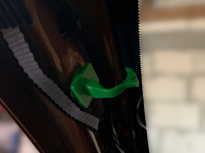

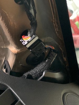

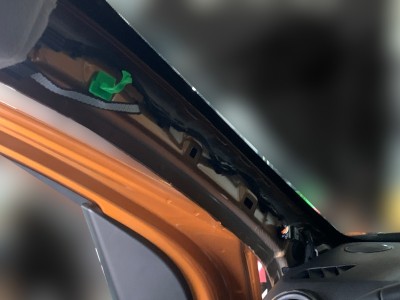

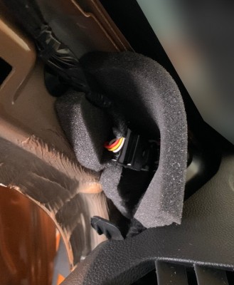

Stuki ze słupka A kierowcy - wewnątrz jest kabel połączony wtyczką, która nie jest owinięta w żaden sposób i potrafi luźno latać - stukać o plastik.
Należy zdjąć słupek - górna, zielona część wymaga obrócenia o 90 stopni w celu wyjęcia.
Owinąć czymś miękkim wtyczkę i złożyć.
Dzięki za info - pewnie komuś się przyda / u mnie jednak hałas jest ewidentnie gdzieś z okolic deski ... swoja drogą Duster to dziwne auto - we wszystkich poprzednich plastiki było głównie słychać w zimowych miesiącach a tu jest odwrotnie .

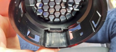

W nawiewach znajduje się blaszka, która odpowiada za uzyskanie efektu przekręcenia skokowego. U mnie jej mocowanie było na tyle słabe, że wypadła na jakiejś dziurze i tłukła się niemiłosiernie na każdej nierówności. Blaszka daje się formować, więc wystarczyło ją troszeczkę rozgiąć i wcisnąć w otwory tak aby ciasno siedziała.
W jaki sposób wyjąć tę kratkę nawiewu? tylko podważać? czy trzeba coś jeszcze przez wlot wcisnąć? nie mogę tego wyciągnąć....

pskul napisał/a:
Nieco wyżej w wątku masz zdjęcie jakie tam są zaczepy. Można je delikatnie podważać plastikowymi narzędziami które nie porysują elementów (podważanie pomiędzy deską a tym "dyfuzorem" powietrza).
_________________ Jeździć, tankować,
Nie żałować!
Zmieniać olej i filtry,
Na zdjęciu jest już wyjęty nawiew bez tych obracanych klapek, stąd tylko pytam czy najpierw wyjąć tę obrotowe klapki i dopiero resztę, czy da się wyciągnąć całość (czyli to co na zdjęciu + te klapki do ustawiania kąta nawiewu) i dopiero potem rozebrać? Próbowałem wyjąć całość, to udało mi się tylko górę, ale dół trzymał, więc odpuściłem zanim coś się połamie....
tomkasz napisał/a:
pskul napisał/a:
Model: Astra
Silnik: 1.4 T LPG
Wersja: [Inna].[nie dotyczy] Pomógł: 2 razy Dołączył: 14 Sie 2021 Posty: 253 Skąd: małopolska
Wysłany: 2023-09-04, 09:49
Ja wyjmowałem całość. Od spodu rzeczywiście mocniej trzyma i dobrze by było tymi plastikowymi "wyjmakami" podważać ... ale wyjąć się da bo dwa wyjąłem i podłożyłem gumki recepturki (bo mi "latał" cały element względem deski).
