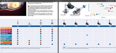

Zresztą, żeby rozwiać wątpliwości - żarówki tej serii mają filtr UV...
Plik ściągnięto 48 raz(y) 178,41 KB

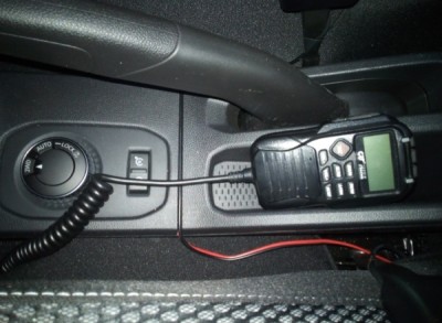

keikan napisał/a:
- zainstalowałem CB i antenę magnetyczną.
z ciekawości - gdzie wsadziłeś radio cb ?
masz może jakieś zdjęcie ?

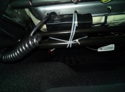

Radio mam CRT Mike, czyli cała obsługa radia jest zawarta w "gruszce"...
