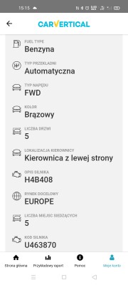

W kwestii formalnej: 0,9 TCe 90 H4Bt 408 - wersja benzynowa - oraz 410 - wersja LPG - mają identyczne głowice, nr OEM 110419412R.
No właśnie to miałem napisać. Kupiłem Sandero Stepway dla żonki styczeń 2019 z 6200km przebiegu i skrzynią Easy R. Przed tym zrobiłem mały research jeśli chodzi o LPG który pewnie zamontujemy i wyszło mi że mimo tego co mówili w ASO, różnic konstrukcyjnych w budowie silnika nie ma. Mój silnik to właśnie 408
W ogóle fajne forum, pomocne, cieszę się że tu trafiłem.
