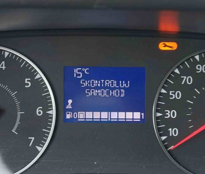

Zastanawiam się dlaczego po wgraniu nowego softu w ASO wywaliło błąd:
skontroluj samochód-wg instrukcji przy takim błędzie:awaria czujnika któregoś z pedałów,
akumulator lub czujnik ciśnienia oleju.Ale elektromechanik mi mówił że przyczyn może być wiele.
W ASO mi powiedzili że ten komunikat dotyczy nie działających przycisków na kierownicy.
Też nie rozumiem jak ponowne wgranie softu mogło rozwiązać ten problem.

Elektromechanik nic nie pomógł twierdzi że to błąd programowy(błąd sterownika) i serwis powinien to naprawić.
W ASO podobno kierownik przejął sprawę ale nikt do mnie nie dzwoni i od 24.07 mam zablokowany komputer i kontrolke skontroluj samochód.
Od tego czasu dwa razay samoczynnie uruchomił się klakson jak samochód stał na słońcu.
