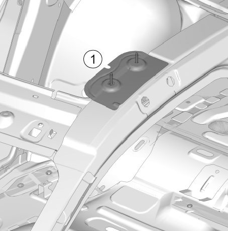

Jak są zamontowane relingi dachowe w Dusterze?laisar może masz foto tego elementu?byłbym wdzięczny :-D

Fotkę nie, ale rysunek - proszę bardzo:

greg1367 napisał/a:
czy jest to dopuszczalne technologicznie
Dopuszczalne pewnie jest, ale wymaga niestety czegoś więcej niż wiercenia, co czyni całą zabawę straszliwie drogą - trzeba otóż dospawać do karoserii jeszcze czworo uszu ):
Jako takie są wymienne, z czego wynika, że powinny być również "domontowywalne" - tyle że już sama "wymiana" dachu to 15 roboczogodzin :shock:
(Owszem, teoretycznie i nietechnicznie dałoby się pewnie zamontować relingi bez tego - ale wtedy raczej wiele by się na nich nie zmieściło, więc sens byłby raczej przyzerowy... W reszcie modeli trochę to lepiej rozwiązali /: ).
(lewe przednie)

Dziękuję ,ale jakoś dziwnie ten sposób montażu wymyślili :-D
Zgadza sie, byloby przerazliwie drogie, gdyby chciec to zrobic tak, jak to zostalo (niezbyt szczesliwie) wymyslone/zrobione fabrycznie.
Nie no, chyba nikt przy zdrowych zmyslach nie zdecydowalby sie na wymiane poszycia dachu w prawie nowym samochodzie z powodu checi zamontowania relingow (koszty ogromne, a i furka juz bylaby "jakby troche po wypadku" ;-) ). Montaz tych oryginalnych mocowan mialby sens wylacznie wtedy, gdyby z jakiegos innego powodu i tak zachodzila koniecznosc wymiany poszycia dachu, np. gdyby spadl na Dusterka jaks konar lub inny przedmiot o niemalej masie (o co niestety ostatnimi czasy w Polsce nie bylo wcale tak trudno - liczne burze, wichury, traby powietrzne :-( )
Owszem, teoretycznie i nietechnologicznie dałoby się pewnie zamontować relingi bez tego - ale wtedy raczej wiele by się na nich nie zmieściło, więc sens byłby raczej przyzerowy...
Eeee nie bedzie tak zle :-D . A propos, ktos spotkal sie moze z informacja jaka nosnosc maja fabryczne relingi w Dusterze? Bo ja jak dotad nie.
W autach, kore nie maja juz fabrycznie odpowiednich mocowan do relingow (schowanych np. pod jakimis zaslepkami czy listwami) stosuje sie mocowanie na tzw. nitonakretki. Zwykle z brzegu dachu ida wzmocnienia i (niekoniecznie musza byc zawsze jakos specjalne wydzielone i widoczne z zewnatrz) i te nitonakretki sie w nich trzymaja (po montazu). Zeby sobie ktos nie pomyslal, ze to jakis druciarski sposob stosowany tylko w jakichs tanich markach czy modelach, to jako przyklad podam, ze m.in. w Nissanie Qashqaiu stosuje sie ten sposob montazu.
Gdy moj brat kupowal Qashqaia, to chyba nawet nie bylo w ofercie salonu relingow do Qashqaia i musial sobie zalozyc dodatkowo relingi firmy Neumann (czeska firma). Dla relingow o trzech stopkach (takie sa przewidziane do Qashqaia) f-ma Neumann podaje nosnosc 75kg. Co wiecej, u brata te relingi nie spelniaja funkcji glownie estetycznej (jak to u niektorych czesto bywa), bo akurat sa dosc intensywnie wykorzystywane (w zimie przewozi sie kupe sprzetu narciarskiego, latem surfingowego). I jest git :-D .
Postaram sie podrzucic jakis rysunek czy link, zeby niezorientowami mogli zobaczyc, na czym ten sposob montazu mniej wiecej polega :-) .
greg1367 napisał/a:
W innych modelach tak tego nie zrobili, a w przypadku Dustera podejrzewam, ze specjalnie zdecydowali sie sporo utrudnic ludziom zycie, zeby maksymalnie zniechecic do zakupu wersji "golas" (zwanej oficjalnie Duster), bo na niej pewnie malo zarabiaja. Jakby im chodzilo o to, zeby "golas" sluzyl mozliwie tylko jako slup reklamowy "cena juz od 39.900zl", natomiast zeby klienci kupowali bardziej wypasione wersje. Ale ja sie nie dam :mrgreen: .
