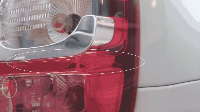

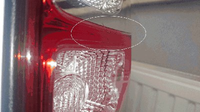

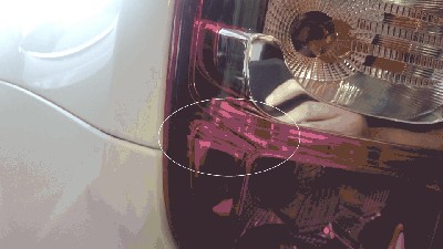

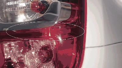

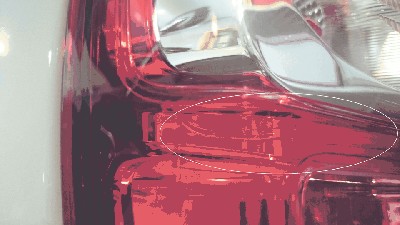

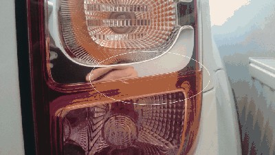

Dzisiaj podczas wycierania szyb oraz lamp zobaczyłem z tyłu pęknięcie na tylnej lampie. Zdziwiłem się bo pęknięcie jest od wewnętrznej strony na łączeniu warstw plastiku, od razu zacząłem przyglądać się drugiej lampie i jest dokładnie to samo tylko w mniejszym stopniu. Będę jechał niedaleko ASO to od razu zawitam do nich z prośbą o wymianę lamp oczywiście gwarancyjnie. Auto stoi w garażu to co pomyśleć gdyby stało pod chmurką. Zerknijcie u siebie jak to wygląda bo jeśli 2 lampy tak się zachowują to raczej nie jest problem jednej sztuki. Załączam zdjęcia.
Zapomniałem dodać że auto ma 2 miesiące.

wygląda jakby zderzak/błotnik strasznie pracował i naciskał na lampy

w starych lampach przez 4 lata nikt tego nie sygnalizował - zresztą w nowych też. Mogłeś mieć te pęknięcia od nowości a dopiero teraz je zauważyłeś. Wygląda to tak, jakby podczas montażu doszło do uszkodzeń albo złe spasowanie podczas jazdy (pracująca karoseria) spowodowało te pęknięcia
