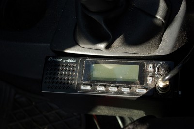

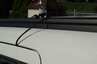

Masz relingi na dachu? Jeżeli tak to kupujesz uchwyt i antenę montażową (Sirio, President) przeciągasz kabel przez drzwi, montujesz radio (w Lodgy zamontowałem na stałe do tunelu środkowego koło lewarka zmiany biegów - President Johnson II ASC. Kabel wpięty do tylnego gniazda zapalniczki. Czasami potrzebuję przełożyć radio do innego auta i dlatego takie zasilanie.
W innych autach mam zasilanie bezpośrednio z + akumulatora.
Jeszcze nikt na przeglądach gwarancyjnych montażu radia ani anteny na stałe w dachu nie zakwestionował.
W Lodgy nie da się zamontować uchwytu do relingów ale jest na to prosty sposób.
Potrzebny kawałek płaskownika, tulejka dystansowa, trochę farby.
Demontujemy zaślepkę mocującą reling do karoserii, wykręcamy śrubę, pasujemy płaskownik, w którym wiercimy dwa otwory (pod śrubę relingu i anteny montażowej). Następnie pasujemy tulejkę dystansową pod śrubę relingu (śruba oryginalna jest za krótka, należy kupić dłuższą).
Skręcamy całość i gotowe.
Zalety takiego montażu to:
-nie rysuje się lakier
-brak problemów z kablem anten magnesowych
-brak możliwości oderwania się anteny (na magnesie jest to bardzo możliwe)

Wysłany: 2015-07-29, 15:38
Zdjęcia montażowe. Radio jest STABO ale to jest to samo co President.
