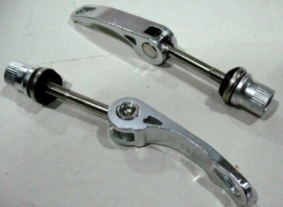

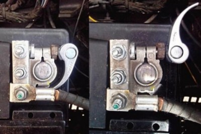

Do zrobienia prawie za darmo ( pomysł ze stron rosyjskich)
Jedn obraz wart więcej niż 1000 słów :-D
Śruba do kupienia w każdym sklepie rowerowym M6

Fajne ... tylko po co? U Ruskich pewnie dalej kradną aku i trzeba je zabierać do domu na noc - więc pomysł dobry. Ja przez 5,5 roku tylko dwa razy odkręcałem i wyjmowałem aku (raz montaż dziennych - drugi raz demontaż kokpitu) - więc pomysł takowy jest raczej nie dla mnie.

Obstawiałbym raczej niskie temperatury ;-)

Wiadomo jakiej długości jest śruba ?

Długość śruby dobierasz organoleptycznie. Ważna jest wielkość i skok gwintu ;-)

Podejrzewam, że będzie to śruba zwana zaciskiem obejmy sztycy podsiodłowej.
http://www.decathlon.pl/z...id_3932376.html
http://rower.com.pl/czesc...-28-6mm-srebrny

na alledrogo są po 3,80 PLN ;)
pod hasłem "szybkozamykacz"
