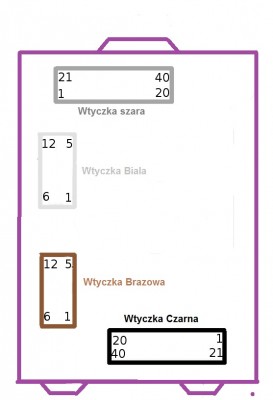

Wysłany: 2015-04-19, 10:49   UCH Lodgy, Dokker, Sandero II, Logan II, Duster f2
Lodgy (X92), Dokker (X67), Sandero II / Logan II (X52), Duster (X79ph2)
Wtyczka Szara
B3 Sterowanie przekaznikiem rozrusznika(tylko X52 i Clio IV)
B4 Sterowanie przekaznikami(tylko Clio IV)
B6 Ogrzewanie szyby lewo(tylko X52)
B9 Ogrzewanie szyby prawo(tylko X52)
B18 (tylko X52)
B20 Czujnik krancowy maski (tylko Clio IV)
B23 (tylko X52)
B31 Silnik tylnej wycieraczki(tylko Clio IV)
B32 Czujnik Sprzegla(tylko Clio IV)
B36 Aktywacja jednostki sterujacej w trybie gotowosci(tylko Clio IV)
B37 Przekaznika zabezpieczajacy (tylko Clio IV)
B38 Sygnal sprzegla(tylko Clio IV, opcja X52)
B39 b/d (tylko Clio IV)
B40 b/d (tylko Clio IV)
Wtyczka Biala
C1 Wycieraczki przednie pierwszy bieg
C2 Koncowe polozenie przednie wycieraczki
C3 Bezpiecznik wycieraczki przedniej
C4 Regulator czasowy-plus
C5 Kierunkowskaz lewy
C6 Czasowe oswietlenia wnetrza
C7 Tryb ECO (X52, X67 i X92) zamkniete do masy
C9 Zasilanie UCH-plus
C10 Oswietlenie wnetrza-plus
C11 Zasilanie UCH - plus
C12 Kierunkowskaz Prawy
Wtyczka Brazowa
D1 Centralny zamek tylne drzwi
D2 Sterowanie centralny zamek
D3 Centralny zamek przednie dzwi
D4 Wycieraczka tylnej szyby
D5 Plus
D6 Ryglowanie (tylko Clio IV)
D7 Masa
D8 Nagrzewnica elektryczna 2
D9 Nagrzewnica elektryczna 1
D10 Pusty
D11 Tylna wycieraczka
D12 Centralny zamek - plus
Wtyczka Czarna
A1 Regulator czasowy kierunkowskaz lewo
A2 Tylna wycieraczka
A3 CAN L
A4 CANH
A5 Pompka spryskiwacza tylnej szyby
A6 Krancowe polozenie tylnej wycieraczki
A7 Przelacznik interwalowy -plus
A8 Regulator czasowy kierunkowskazu
A9 Kontrolka centralnego zamka
A10 Kontrolka tylnej szyby
A11 Kontrolka swiatel ostrzegawczych
A12 pusty
A13 pusty
A14 Ogrzewanie tylnej szyby
A15 Pompa spryskiwacza szyby przedniej
A16 Swiatla przeciwmgielne
A17 Transponder (tylko X52, X67 i X92)
A18 Transponder (tylko X52, X67 i X92)
A19 Swiatla drogowe lewo
A20 Swiatlo postojowe lewo
A21 CZujnik sprzegla
A22 Regulator Czasowy kierunkowskaz prawy
A23 CAN L do tablicy rozdzielczej
A24 CAN H do tablicy rozdzielczej
A25 Dmuchawa
A26 Czujnik hamulca
A27 Polozenie neutralne automatyczna skrzynia biegów (Clio IV), zautomatyzowana przekladnia manualna (X52)
A28 Radio-plus / Akcesoria
A29 Funkcja silnika-Plus
A30 Przelaczyc krancowy drzwi przedni prawy
A31 Przelacznik centralnego zamka impuls
A32 Wylacznik krancowy drzwi przedni lewy
A33 Wylacznik krancowy drzwi tyl
A34 Ogrzewanie tylnej szyby
A35 czujik przeciazeniowy szyby / szyberdach (tylko X52 i Clio IV)
A36 Swiatla przeciwmgielne
A37 Swiatlo mijania lewe
A38 Wlacznik swiatel stop
A39 Rozrusznik (tylko X52, X67 i X92)
A40 Swiatlo cofania
Plik ściągnięto 183 raz(y) 52,28 KB
