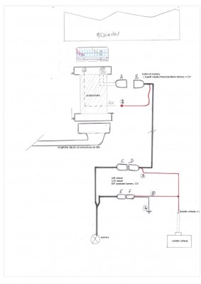

Od którego słupka ? Jest jakieś zdjęcie, schemat ? Jak można sprawdzić czy jest instalacja ? Co nie zmienia faktu, że bez uwolnionej wersji 8.0.5 i tak nie aktywuję samodzielnie kamery ?

Sprawdzić łatwo. uruchomić kamerę ( samodzielnie też za pomocą ddt4all) jeśli przy włączaniu biegu wstecznego przełącza się na obraz z kamery to znaczy że instalacja jest już zrobiona. Zazwyczaj kończy się przy słupku B kierowcy - w postaci wtyczki. Wystarczy od tej wtyczki pociągnąć instalację do kamery w klapie ( lub innym miejscu gdzie ją zamontujemy) i już
Nikt nie zrobił zdjęć ani schematu.
Jeśli nie ma instalacji zrobionej przez fabrykę najłatwiej jest kupić przejściówkę z dodatkowym wejściem sygnału cofania i kamery ( są takie u sprzedawców ) , ja też mam takie na zbyciu po 100 zł i zainstalować zgodnie ze schematem poniżej.
