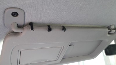

Wyłamała mi się osłona przecisłoneczna od strony kierowcy w Dacii Lodgy. Póki co znalazłem tylko używkę za 200zł co jest dla mnie horendalną ceną.
Czy będzie do Lodgy pasowała osłona z jakiegoś innego modelu?

1:1 - z dokkera.
Zamknięcie, do którego wpina się osłonę koło lusterka, jest jednak identyczne we wszystkich daciach i wielu renówkach, a różni się jedynie kolorem - więc jest szansa, że spasuje także coś spoza rodzeństwa lodgy/dokker.

Dzięki, Dokker to też była moja pierwsza alternatywa. Nawet znalazłem kilka używek ale okrutnie brudnych. Widać, że to samochód od ciężkiej roboty :)

Tylko trzeba uważać, bo w dokkerze są dwa rodzaje - pod półką sufitową: 964013217R i bez niej: 964014782R. Nie wiem, czy pierwsza wersja pasuje do lodgy, ale druga na pewno tak.

Dzięki, na razie naprawiłem chałupniczo obecną osłonę i na spokojeni będę szukał ofert w necie
