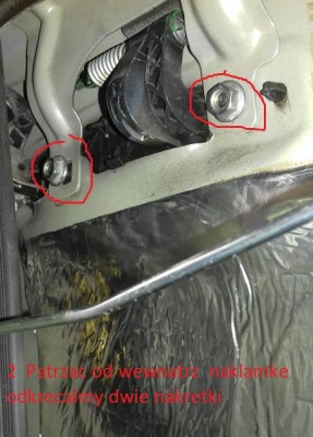

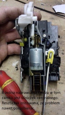

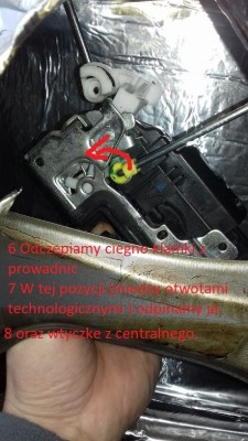

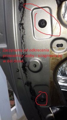

Sciagamy boczek/panel /tapicerke drzwi.
Nastepnie:
