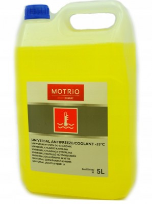

Jeżeli fabrycznie w zbiorniczku jest płyn żółto-zielony, to obecnie najlepszym wyborem jest płyn MOTRIO-RENAULT o numerze 8660006880 o tym samym kolorze- niecałe 40zł za 5l.
Obecnie chyba jedyny dostępny zamiennik oryginalnego RENAULT Glaceol RX type D.
MOTRIO to gotowy płyn z przyzwoitą temperaturą zamarzania (a nie -21*C jak w przypadku gotowego płynu Glaceol).
A płyny i oleje MOTRIO są wlewane w ASO, gdy Dacia podlega pod Easy Service. Do kupienia również w ASO, tylko pewnie ciut drożej.

FEBI BILSTEIN 26581 jest zamiennikiem RENAULT Glaceol RX type D.

Może krótkie wyjaśnienie. Renault zmienił płyn z typu D na typ E.
Nowy płyn ma jedynie wyłączenie dla silnika 1,0 SCE, zapewne przez inny materiał dla wirnika co może powodować uszkodzenie pompy.
