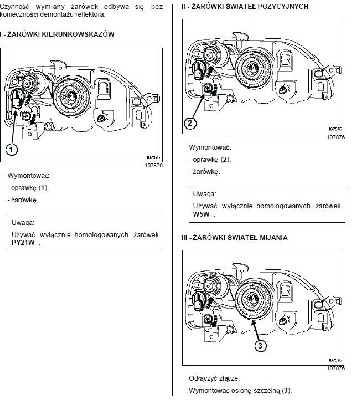

Jak wymienić żarówkę od świateł pozycyjnych w przednich lampach? Za nic nie da się tam włożyć ręki. Nawet damska szczupła ręka nie da rady. Maksymalnie udało mi się wyjąć żarówkę od kierunkowskazu.
Co mówią manuale na ten temat?
