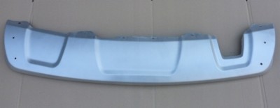

Witam! Czy ktoś montował samodzielnie srebrne nakładki zderzaka w Dd1? Kupiłem i myślałem, że wystarczy przykręcić ale widzę że chyba trzeba wycinać otwory w zderzaku?

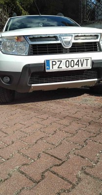

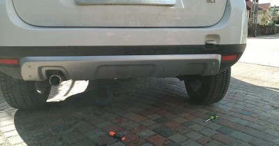

Wysłany: 2021-03-22, 21:22
Udało się dzięki za pomoc. Instrukcja też się przydała.
Plik ściągnięto 39 raz(y) 119,98 KB
Plik ściągnięto 54 raz(y) 238,32 KB
