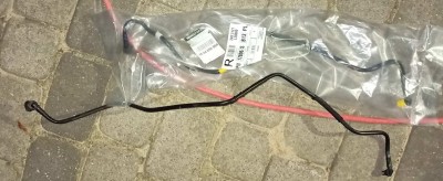

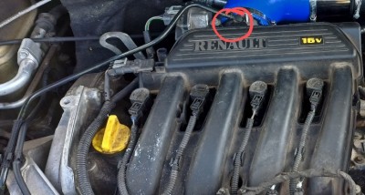

Nie mogę znaleźć żadnego numeru na schemacie lub nawzy dla przewodu w przepustnicy za gardzielą w k4m euro 5
Poszukuję tego na Cito bo u mnie końcówka pekla i wciągnęło ja do silnika

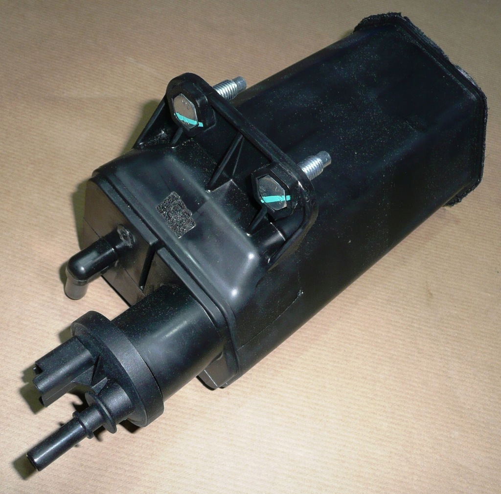

Jeżeli to ten przewód od pochłaniacza par paliwa, to występuje tylko w całości:
http://catcar.info/renault/?lang=en / Duster / HSAT / Manual / 14 Antipollution - Injection / Antipollution / N146320 / 2 - 149124258R
albo
http://catcar.info/renault/?lang=en / Duster / HSA5 / Manual / 14 Antipollution - Injection / Antipollution / N146130 / 1 - 164460180R lub 164465096R

kupiłem 164465096R i jest inne podłączenie do zbiornika oparów paliwa
W moim nasadza się końcówkę na rurkę filtra a w tym 164465096R w przewodzie jest rurka
Posty: 1827
Wysłany: 2022-09-08, 20:22
poprawka jednak pasuje ale jest za krótki

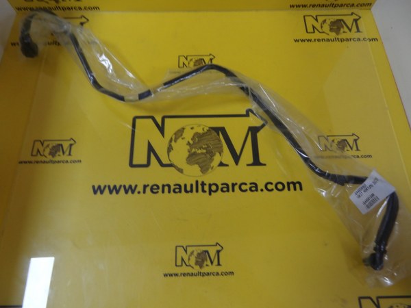

Już prostuje.
Złączka od przepustnicy jest ta sama , od filtra inna ale wygląda jak by miała pasować ale całość jest już za krótka. Nie dowiem się bo przewód oddałem a zamówiłem ten 1 tylko brak dostępności w europie miesiąc oczekiwania. Ten powinien być dobry tylko na rysunku wygląda całkowicie inaczej
