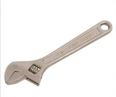

Ja użyłem takiego klucza, nie zostawił śladów. Na obudowie filtra powinien być nr klucza czyli 27. Korek odkręciłem klamką do drzwi.
Moja relacja z wymiany https://youtu.be/yrxq7sIdsn0

Potwierdzam, 27 na plastikowej obudowie. Pięknie opisane 25 Nm jako siła dokręcenia. Dziś zaglądałem do swojej Sandero. Dzięki temu super będzie wymieniać się filtr. Wszystko zleci i nie będzie lało się po bloku.
Filtr oleju to 15 20 950 84R
