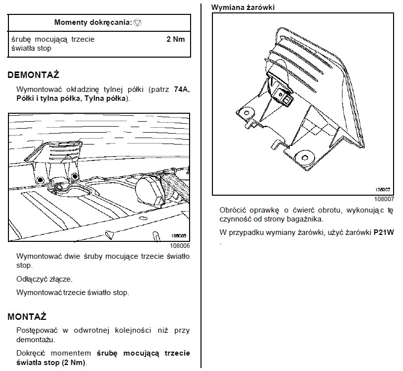

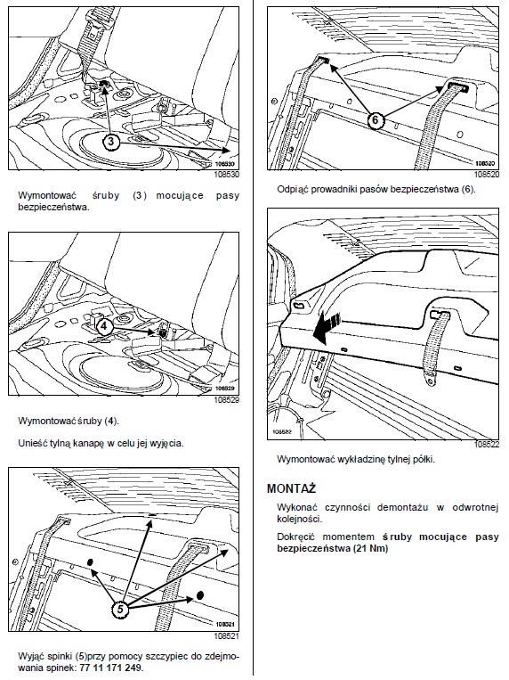

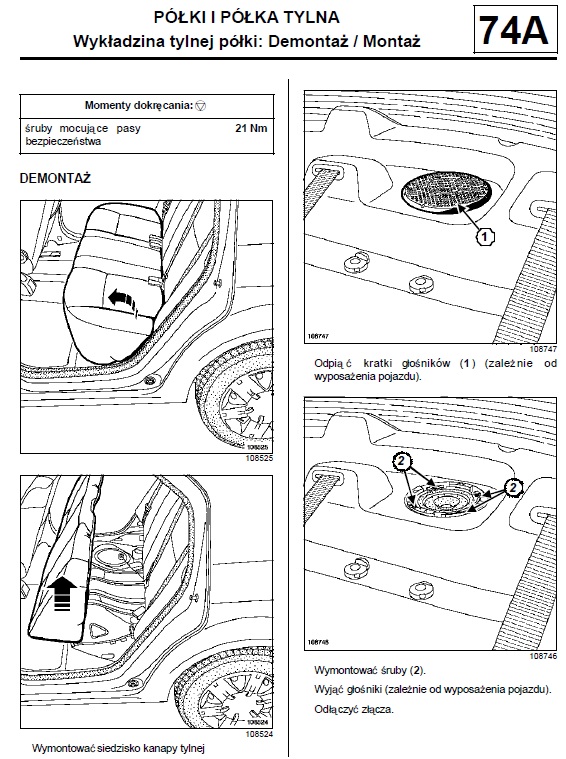

Wymiana żarówki trzeciego światła STOP - Logan.

Tyle czynności, żeby dobrać się do obudowy 3 światła stopu, masakra .Lepiej więc, żeby żaróweczka była niezniszczalna

Dwa razy sprawdzałem, czy aby dobre rysunki wklejam...

To żeby wymienić żarówkę muszę chyba ze 4 do 5 h następnej soboty zarezerwować
Ale będę próbował
