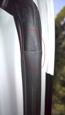

Użytkownicy dustera II.... czy u was tez pojawiła się sytuacja, że uszczelka drzwi tylnich - w górnej części - tam gdzie jest ta sztywniejsza rynienka - wyciera lakier na słupkach drzwi...
u mnie po pół roku lakier już prawie do podkładu zdarty....

Na pewno sztywność tej rynienki ma znaczenie - może to, że dużo jeżdżę po nierównościach - czyżby taka małą sztywność miało nadwozie- ze aż tak się drzwi przemieszczają podczas jazdy?
Też to u mnie zaczyna się robić, mam zmatowiały lakier w tym miejscu. Konkretnie ta część uszczelki obciera. Chyba będę musiał nakleić tam jakąś przezroczystą folię.

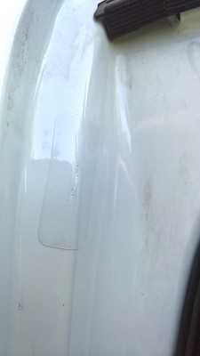

Zobaczymy jak sprawdzi się ta folia Oraguard, która nakleiłem. Zgłoszę sprawę podczas przeglądu, ale chciałem się rozeznać jak powszechny problem to jest, zanim serwis mi odpowie - że to pierwszy przypadek w Polsce ;) - i nie wiedza co z tym zrobić.
Folię akurat mam z racji prowadzonej działalności - ale też jest dostępna w kawałkach na alledrogo.

Jest samoprzylepna, a po lekkim podgrzaniu opalarka elastyczna i rozciagliwa.
To jest folia stosowana czesto do zabezpieczania karoserii samochodowej przed zadrapaniami, kamieniami itp

ja przez prawie 1,5 roku moze z 5 razy kogos wiozlem z tylu, czasem jakies zakupy czy torby wrzucam, no i wiadomo przy sprzataniu - efekt jak na zdjeciu
W dd1 po lifcie też to występuje, kwestia spasowania drzwi i ocierającej uszczelki mocowanej na drzwiach. U mnie ociera delikatnie tylko po jednej stronie, jak tylko zauważyłem że coś się dzieje nakleiłem kawałek folii i jest spokój. Drzwi ładnie się zamykają, więc wolałem aby nikt tego nie tykał... Wychodzę z założenia że im mniej serwis ingeruje w auto tym dla niego lepiej
Duster 21r mały przebieg i metalic przetarty do podkładu. Sąsiad w białym niedawno był w ASO Rumia i nakleili mu bezbarwną folię. Zauważyłem to samo w miejscu łączenia słupka przedniego z maską - tam też pianka przechodzi w gumę. Sąsiad na białym tego nie widział, ale u mnie widać było niebieski odcień na uszczelce.
