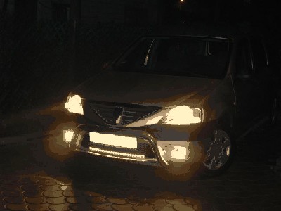

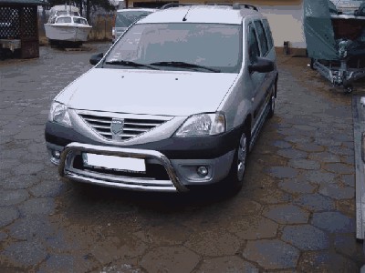

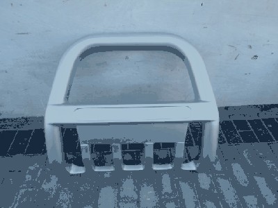

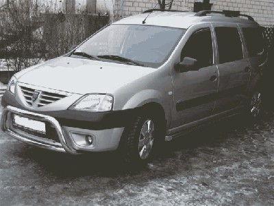

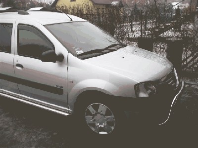

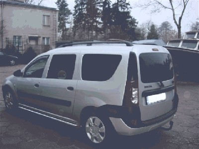

Temat nie dla rur tylko dla ich zgodności z prawem - to czy szpecą samochód, czy upiększają, czy zwiększają funkcjonalność czy nie, pozostawiam każdemu do oceny, mnie natomiast interesują rury w świetle prawa - jeśli ktoś zna temat, najlepiej z autopsji prosze o wypowiedź.
Osobiście mam ochotę to przyozdobienie mojej daci czymś takim, szczególnie rury w zdłuż progów.

Mam takie, może głupie, pytanie: czy orurowanie służy czemuś innemu niż zmiana wyglądu?
skz
Dołączył: 12 Maj 2009
Posty: 8
Skąd: Sępólno Krajeńskie
Wysłany: 2009-09-15, 21:16
Beckie napisał/a:
tak jak wspomniałem gusta są różne i o gustach się nie dyskutuje
ale
mogą zabezpieczać przed uszkodzeniami samochodu
mogą posłużyć (chodzi o rury z przodu) jako stelaż do dodatkowych reflektorów

Co do prawa to kiedyś obiło mi się o uszy, że są niedozwolone. Tak jak hak zamontowany, gdy nie "ciągniemy" przyczepy - ale szczegółów nie znam.
Ale zabieram głos gdyż podoba mi się Twój samochodzik.
SANDERO i wszystko jasne.
32000 km zadowolenia
ADAM 12
Model: było mcv , jest duster
Silnik: 1,6 sce
Rocznik: 2017/2018
Wersja: Open
Dołączył: 14 Wrz 2008
Posty: 188
Skąd: luboń k/poznania
Wysłany: 2009-09-16, 08:48
sami-99 napisał/a:
Jeszcze są dozwolone,choć trwaja przymiarki (unijne) aby je zakazać ze względu na zagrożenie pieszych przy potrąceniu.Jednak żeby jeździć legalnie,rury muszą mieć atest,więc spawarka i sprawne rączki p. Miecia w garażu szwagra to zamało.

1/ Chroni karoserią przed otarciami.
2/ Służy jako stelaż do montażu różnych, dziwnych rzeczy :-)
3/ Dobrze zrobiony służy w pewnych przypadkach ochronie konstrukcji nadwozia.
Czyli: raczej w samochodach, które często pracują poza drogami utwardzanymi...

Ale też zmniejsza prześwit (zwłaszcza przy takim rozstawie osi).

Ja się zastanawiam nad czymś do Stepway'a.
Z racji wyglądu mogłoby to ciekawie dopełnić przód auta. Do tego 2 pokaźne halogeny dalekosiężne. Niestety do Sandero nikt jeszcze tego nie robi, żeby podejrzeć :-(
Pomógł: 418 razy
Posty: 18035
Wysłany: 2010-06-29, 22:17
Firm robiących takie rzeczy na zamówienie nie brakuje... Tylko co z dopuszczeniem do ruchu?

Jak chcesz stracić dowód rejestracyjny to proszę bardzo:
http://www.norcom.com.pl/...er=asc&start=45
Posty: 1698
Wysłany: 2011-05-06, 15:07
A w opisie aukcji stoi:
"Przednie orurowanie posiada certyfikat CE, a zatem spełnia wymogi nowej dyrektywy UE
w sprawie ochrony i bezpieczeństwa pieszych , ważna od 25 maja 2007 roku.
Do każdej ramy dostarczany jest certyfikat CE.
Policja sprawdza certyfikaty na przednie rury, przez co każdy
kierowca może mieć poważne kłopoty z prawem. "
Pomógł: 80 razy
Posty: 3626
Wysłany: 2011-05-06, 15:28
Jeżeli jest to certyfikat homologacji do konkretnego modelu przeprowadzony przez uprawniony urząd to tak:
http://www.cobrapolska.pl..._SUZ_1281EC.pdf
Koszty jakie trzeba ponieść na wykonanie badań homologacyjnych są spore a wykonuje się je na każdy model orurowania. Nie sądzę żeby ten warsztacik homologował choć na jeden z pojazdów z oferty.
Typowa lewizna a'la wąsaty polski cfaniaczek.
