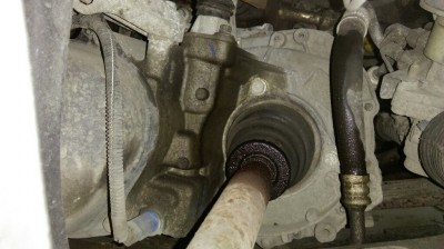

Witam dzisiaj w dacii logan 2005r .zmieniając opony zauważyłem wyciek,co musze wymienic,samą gumę?

Seba napisał/a:
Tak.

Zacząć od gumy i sprawdzić przegub - może też być do wymiany.

Dlaczego od razu przegub? Mogło pójść też uszczelnienie z łożyskem, stosuje się czasem przeguby smarowane olejem z skrzyni z "obciążonymi" gumami- manszetami. Półoś kręci się, guma jest na stałe przymocowana do skrzyni, a na półosi jest łożysko z uszczelniaczem, przez to guma lekko skręcana jest momentem przenoszonym przez łożysko i uszczelnienie.
