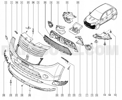

Na rysunku wzmocnienie jest oznaczone numerem 25.

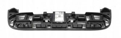

Wzmocnienie
Plik ściągnięto 16 raz(y) 56,16 KB

Występuje tylko w stepwayu, więc jako tako nie jest absolutnie niezbędna - po prostu usztywnia dolną część osłony zderzaka, żeby ją nieco wzmocnić, gdyby ktoś w porywie szaleństwa chciał przetestować rzeczywistą SUV-wawatość tej wersji w terenie... (Mniejsza szansa, że jakiś kamulec albo gałąź przebije się przez dolną kratkę do wnętrza komory silnika i coś uszkodzi).
