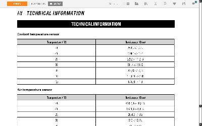

Przeglądam właśnie dodaną do instrukcji i schematów pozycję odnośnie silnika dci z osprzętem delphi a tam na stronie 14-66 widnieje wartość - 40 stopni pod pozycjami:
Coolant temperature sensor oraz Air temperature sensor a także Diesel temperature sensor
Ostatnio zmieniony przez d3mol3k 2013-12-23, 00:02, w całości zmieniany 1 raz

Chodzi mi o te temperatury:
Plik ściągnięto 190 raz(y) 117,52 KB

Aha, czyli widocznie taki czujnik tworzy opór na -40st
Trzeba zmierzyć, tylko nie moge nigdzie znalezc w ktorym jest miejscu - czy jest zintegrowany w przepływomierzu ? :roll: silnik k9k 796
