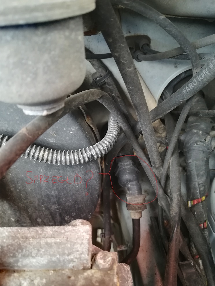

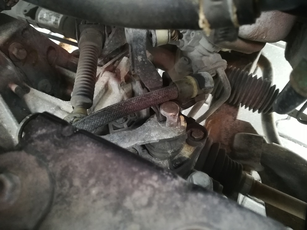

Chm, Zamieszczam dwa zdjęcia. Na 2 foto zaznaczyłem gdzie wg. mnie jest sprzęgło. Nie wiem jak w innych modelach Dacii ale u mnie jest tłoczek-popychacz przy pedale, więc chyba jest hydrauliczne bez regulacji, tak mi się wydaje. Owy tłoczek jest połączony z zbiorniczkiem płynu hamulcowego rurką. 1 foto to mechanizm zmiany biegów, i przyznam że gdzieś tam szukałem linki, ale z pomocą kolegi, dotykając owego tłoczka przy naciskaniu pedału sprzęgła czuć ruch, więc.
Albo się mylę, stąd moje pytanie na forum, albo się nie mylę i... czeka mnie wymiana tarczy

Pompa sterowania sprzęgłem. Sprzęgło to element pomiędzy silnikiem a skrzynią biegów.
Można tylko spróbować odpowietrzyć.

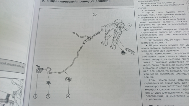

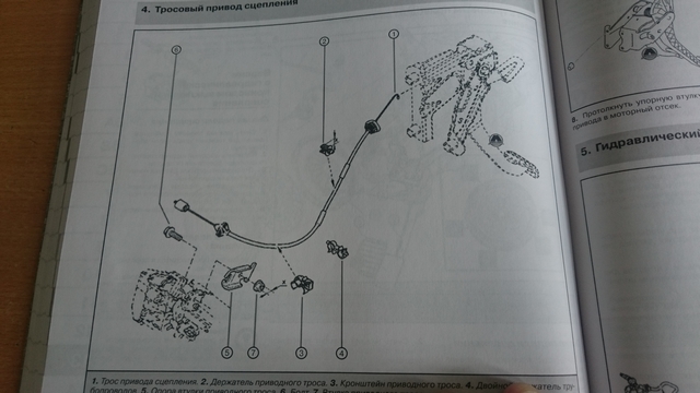

Mam książkę Naprawa Lodgy w j. rosyjskim.
Tam są dwa rodzaje uruchamiania sprzęgła: za pomocą linki i hydrauliczne.
W Twoim przypadku masz hydrauliczne.
