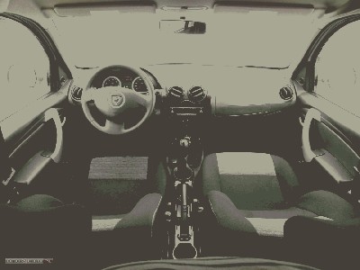

Zobaczcie na wnętrze dustera z ogłoszenia, boczki i tapicerka z ambiance a brązowe wstawki na desce i tunelu z laureata? Lusterka ręcznie sterowane a na zewnątrz sreberka z locka?

I siedzi jeszcze pod dźwignią hamulca ręcznego przełącznik do sterowania lusterkami- ewidentnie wymieniono boczki (nie wiem- po co?) lub prędzej całe drzwi od niższej wersji.

Airbag pasażera też się mocno kolorem wyróżnia od deski. Ale nawet nie jest napisane, że bezwypakowy, więc części wstawione najtańsze z allegro i już.

Autko pewnie bite, lub zniszczone wnętrze w inny sposób, np poprzez zalanie....choć obstawiam bite....koła też od Ambience, a niby z lookiem......ewidentnie autko po przygodach, no chyba, że w reichu mają jakieś takie kosmiczne konfiguracje.....

Zadzwoniłem do gościa i zapytałem gdzie był bity a oburzony "sprzedawca" wciskał mi, iż wszystkie dodatki z laureata Niemiec sobie dokupił do podstawowej wersji już po zakupie bo wnętrze było za bardzo ponure:))))

piotr.z wskazał rzecz bardzo istotną - manualnie regulowane lusterka ze sterczącymi do wnętrza dźwigienkami plus joystick do ich regulacji w tunelu :-P . Opowieść sprzedawcy to bajka dla naiwnych. Auto jest dziwną mieszanką Ambiance i Laureate
